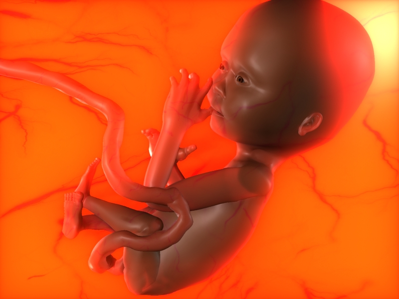

    Gracias por las ideas, pero como dijo nada, i. Os di poca información. El feto ya está renderizado con Mental y con mucho ss, como dijo Caronte, y lo que buscaba.
    Era más bien para postproducción o hacer una veladura en 3dsmax y luego montarla.
    He intentado como me ha dicho Fiz, pero no término de conseguir el efecto.
    Os enseño al pequeño a ver si se os ocurre algo.
