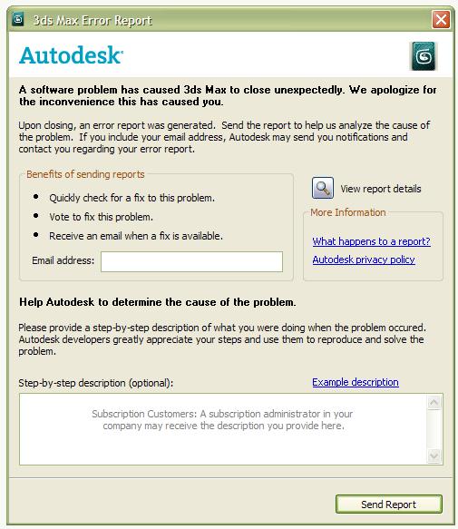

    Ya que estoy les pregunto algo, bastante seguido me pasa que en la mitad del renderizado se cierra el 3dsMax y me aparece esto:
    Que puede será incluso pasa cuando los mensajes de Vray (la ventana que aparece cuando renderizas) no muestran ningún error.

    Puede ser por muchas cosas, que al importar haya algo raro en la malla que haga que falle, o simplemente que la escena sea demasiado grande y pesada para tu ordenador y te quedes sin memoria.

    Exporta como 3ds.
