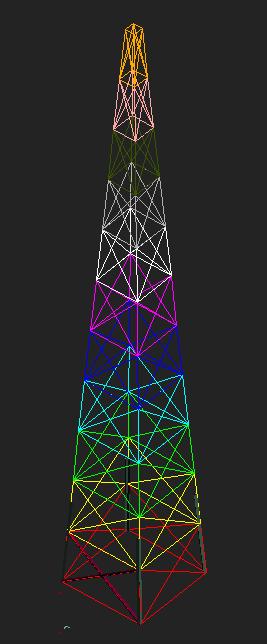

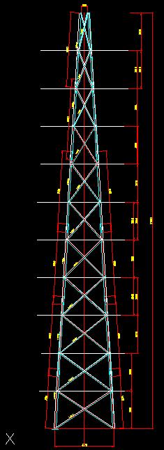

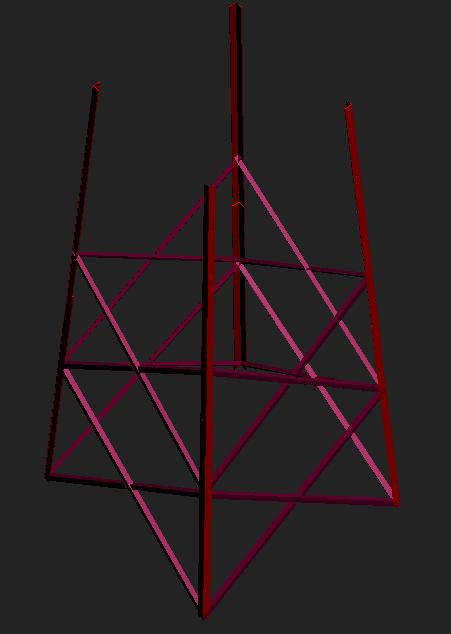

    Miren estoy en una leve, pero solucionable complicación con el modelado de una antena de 31 metros. Estoy haciendo los planos de fabricación (cosa bastante compleja), para tener las medidas reales de los perfiles tengo que tomar la medida en tres dimensiones, para tener el largo real, la cosa es que veo que la los ángulos de los perfiles me están complicando demasiado y anoche casi no duermo buscando la solución de cómo cresta hacer el modelo no complicándome tanto la vida, sé que hay programas especiales para estas cosas, pero yo como manejo 3dsmax lo estoy haciendo en el.
    Les muestro la torre y la complicación.
    1.- Esta es la famosa torre en 2d se ve muy simple y bonita, pero ninguna medida es real.
    2.- Al alinear los perfiles se me hace muy difícil usar, por ejemplo, Slice Plane ya que este se alinea al objeto y no encuentro la solución de alinear a mi gusto.
    3.- La maldita alineación necesito que las piezas queden alineadas a los ángulos de la torre y luego dejarlas alineadas rectas para sacar las medidas.
    4.-hay alguna otra forma de sacar las medidas de un solido sin usar Measure.

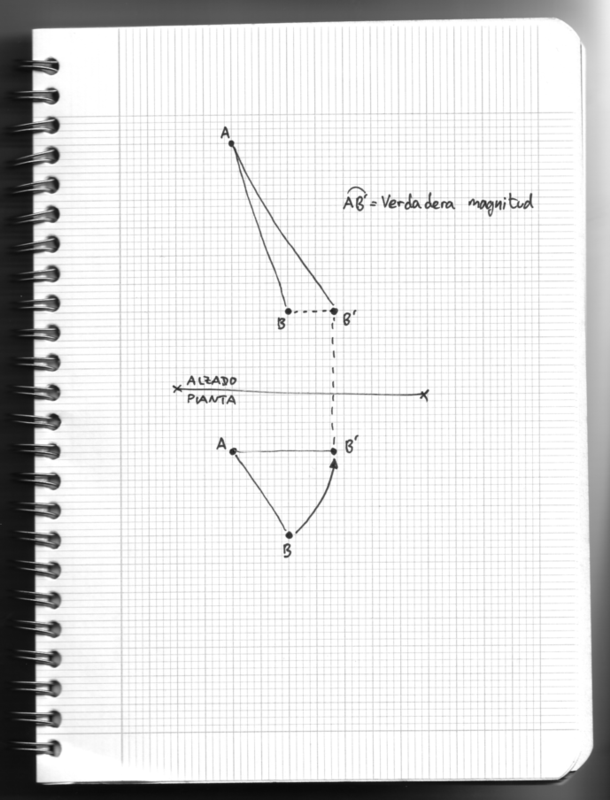

    Si tienes las vistas de la torre en CAD 2d, puedes hacer abatimientos para hallar la verdadera magnitud de cualquier línea. Es un peñazo, ya lo sé, pero no es tan difícil.

    Puedes hacer abatimientos para hallar la verdadera magnitud de cualquier línea.
    Como es eso Fiti? Lo que más me tiene en duda es como dejo una figura girada en 2 ejes alineada normal, es decir si pesco uno de eso perfiles que ya están alienados y le quiero sacar las medidas como lo dejo recto, lo intente con rotar y no hay caso y ayer me salió con una pieza alineándola a una caja en sus ejes, pero con otras piezas no me sale.

    Como es eso Fiti?
    Tal que así.

    Claro amigo uso AutoCAD para todo lo que es 2d, pero la verdad que, aunque no lo creas max para estos casos ayuda mucho, ya que vi la uniones en 3d y luego las dibujo en CAD o veo largos reales, etc es como uno le del uso\.
    genial Fiti¡ me dio una razón de 3 milímetros,4mm y 5 milímetros dividido en 6 cuerpos en un largo de 5000mm.
    Algo muy razonable.

    El sistema diédrico es nuestro amigo.

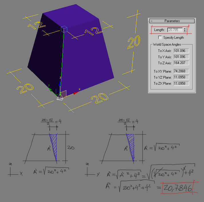

    Si tienes las medidas y necesitas precisión yo me hubiera ido por el lado de los números, no necesitas más que el teorema de Pitágoras y ya lo tienes.
    Posdata: si, me aburría.
