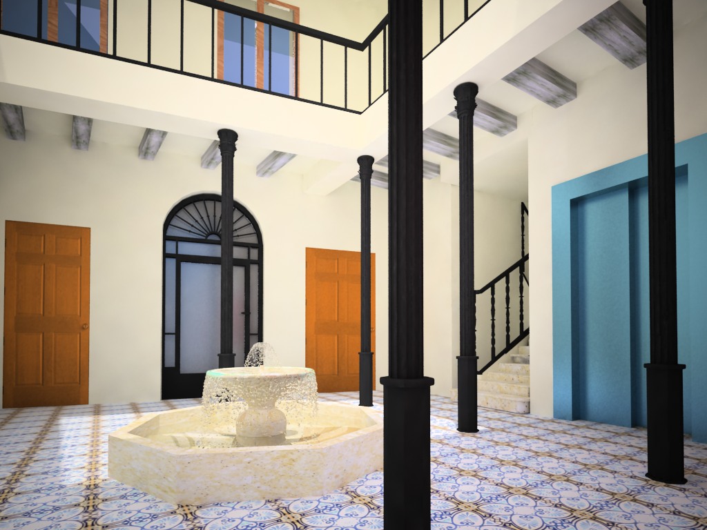

    Este es un trabajo que hice sobre un patio. No alcanza el nivel de otros trabajos de este foro, pero me gustaría que lo comentaseis para ver que se le podría mejorar.
    Esta realizado con 3ds Max y Vray.

    Bueno, tu imagen se ve bastante plana_creo que te debes trabajar más las texturas, y tu iluminación. Por ejemplo, los cristales de las puertas de arriba, la textura de la madera de las mismas (en vez de horizontal en vertical), el metal de los pilares. Lo que sí mola es el chorro de fuente_te a quedado bastante bien. Saludos.

    Estoy con leal, la iluminación es muy plana prácticamente la imagen no tiene sombras, además para mí gusto está demasiado iluminada por algunas zonas, yo bajaría la intensidad de la luz y intentaría jugar con las sombras un patio da bastante juego para ello, también debes trabajar más las texturas, por poner un ejemplo, si te fijas las vigas tilean, (se ve claramente el mapa repetido). Un saludo.
