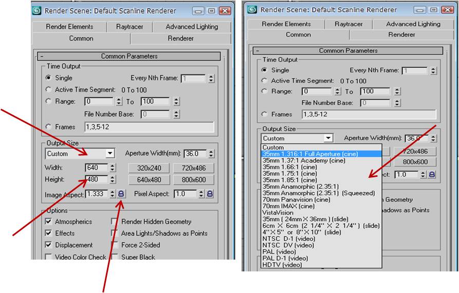

    Hoy me siento con ganas de esclarecer una como esta. A ver creo que andamos un poco confundidos, salvo que alguien me corrija.
    Al cambiarle a mayor resolución no tienes que mover nada en cuanto a los parámetros de Vray, para una imagen de mayor tamaño pica la pestaña custom, ahí despliega tamaños predeterminados, si ninguno de esos te convence o es lo que necesitas, escribe la cantidad tú mismo en la ventana ya sea de altura o de ancho, esta guardará la proporción anterior establecida, a menos que le desactives el candidato de abajo.
    Es todo. Saludos.
    Posdata: tu render yo lo veo muy bueno, lo único que hay que trabajar un poco más las texturas, pero de ahí en fuera bueno.
