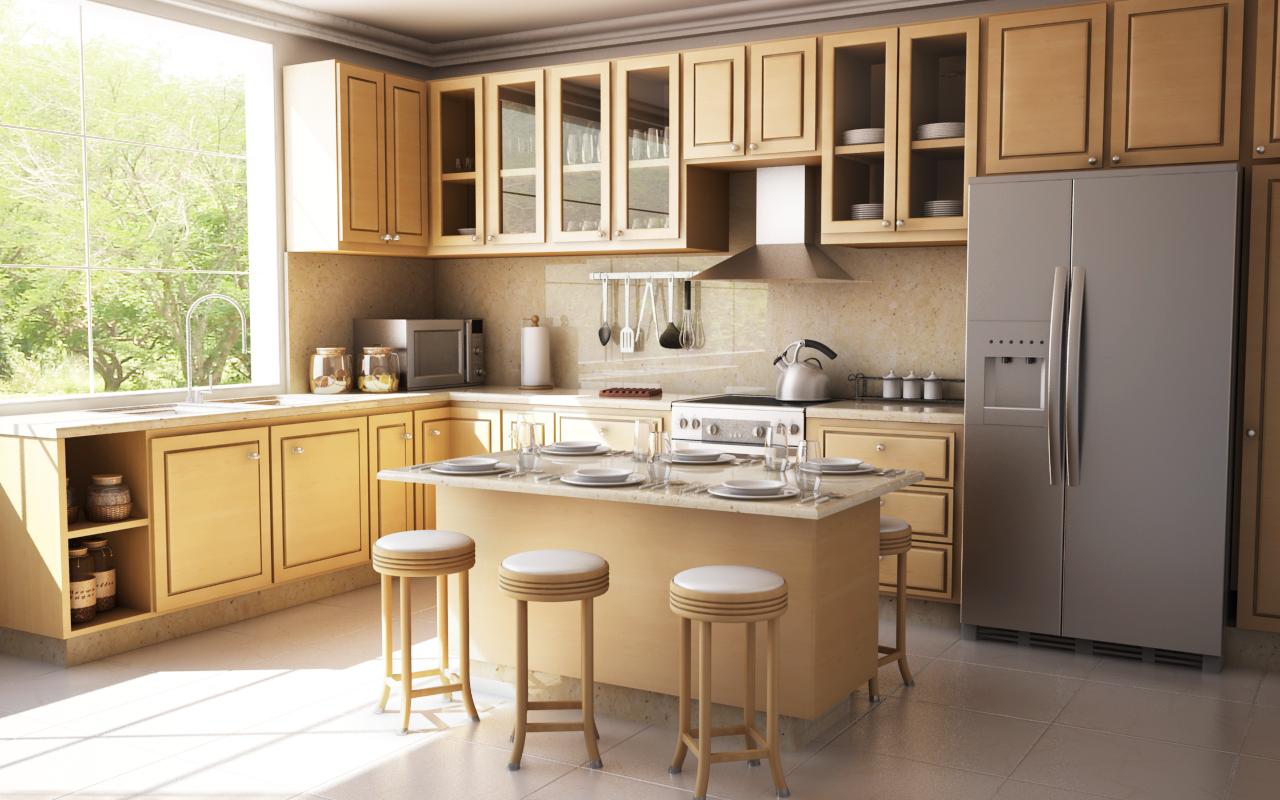

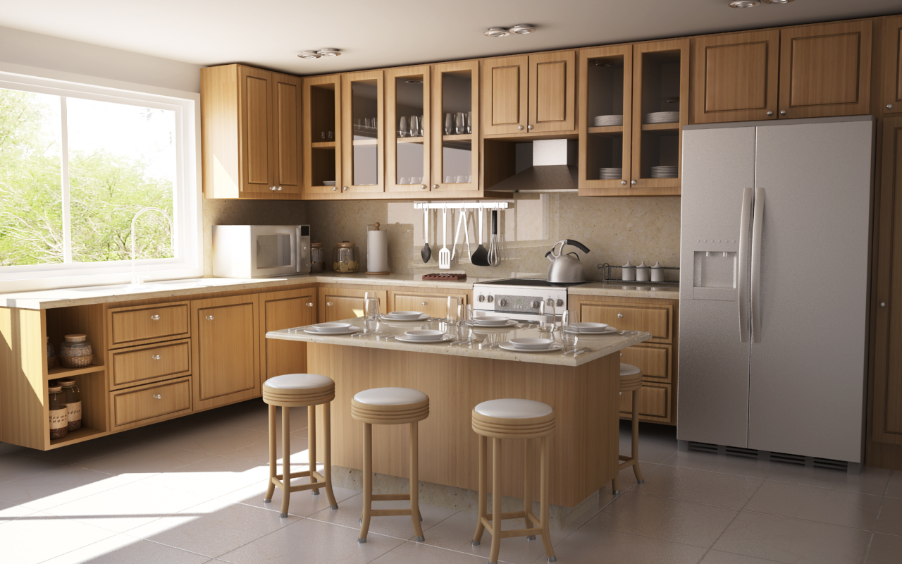

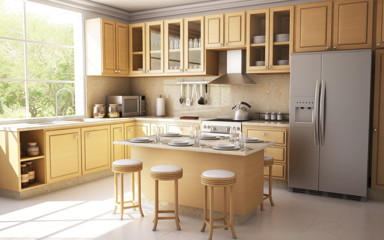

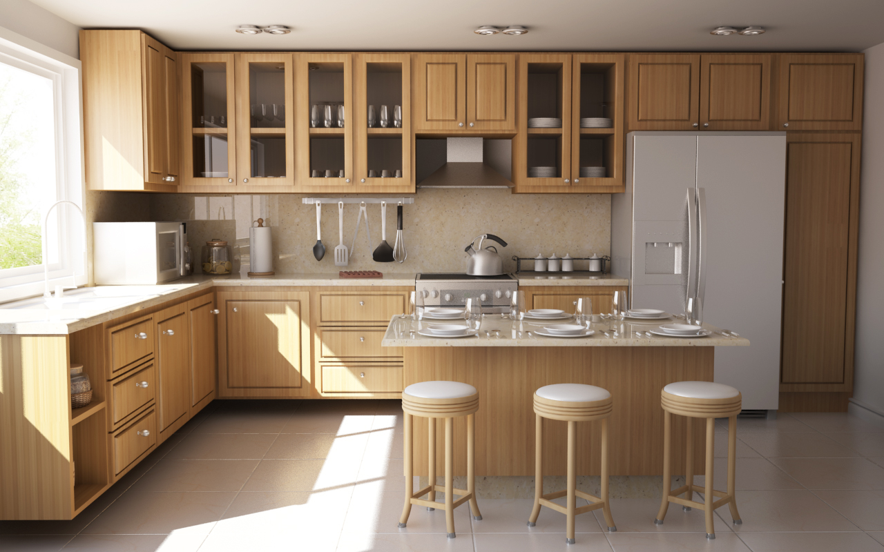

    Qué tal amigos foreros? Hace tiempo que no subía un trabajo por aquí, y esta semana estuve haciendo esta escena para poner en práctica una configuración de iluminación de interiores a base de Vray Sun&Sky y VRayPhysicalCamera aprovechando el formato open EXR de 32 bits y que hace tiempo quería revisar a ver qué tal me iba.
    A decir verdad me ha gustado bastante, y la pienso poner en práctica de ahora en adelante.
    Como siempre, 3ds Max 2009, Vray 1.5 service pack 2 y Adobe Photoshop para el retoque en mensajes. Saludos y espero sus comentarios.

    Yo lo que veo que más canta son los halógenos del techo, eso es algo que debes solucionar. Por lo demás, tal vez una cortina o un estor en la ventana, trabajaría los materiales de la nevera, no pongas un material a toda ella, pero ya son detalles.

    Esta estupenda, solo dos cosas, una la repetición de la textura de la madera, y otra que el mobiliario esta flotando, quizás necesitase unas patas. Un saludo.

    Hola, veo que el motor de render esta trabajando, pero fallan los materiales, la gran mayoría, o en su defecto el contraste de la imagen, ya no sé si el gamma, o algo.
    La cocina, como diseño, me gusta mucho, igual mucha madera, pero es bien bonita.
    Los focos empotrados, me canta su posición en el centro de la cocina, no sé. Un saludo.
    Posdata: ahora que dicen, lo de los bajos de la cocina, debajo del fregadero, no deberían ir cajones, si no puertas, para acceder al desagüe y llaves de paso.
    O eso, o son cajones falsos decorativos.
    El mueble esquinero bajo encimera, esa puerta, debería abrir a la derecha.

    Me encanta. Sólo una cosa: a la madera le falta algo, quizá algo más de brillo o quizá esté demasiado lisa, pero vamos, te digo esto por decir algo.
    Por lo demás está estupendo.

    Me gusta mucho la iluminación, felicidades. Saludos. Posdata: podrías comentarnos un poco el tema del formato open EXR de 32 bits, gracias.

    Vaya, siempre encontraríamos detalles a mejorar, pero es que, no veo ninguno, enhorabuena, es brutal. Saludos.

    Está excelente muy buena calidad. Saludos.

    Buenas, coincido con las apreciaciones de Infograph, es una escena que se puede mejorar tanto en iluminación como en materiales, un ejemplo claro es el material de la nevera como apuntan por ahí y el de la madera, en este último rompería la uniformidad de la dirección de las vetas alternado en las cajoneras un veteado horizontal, saludos.

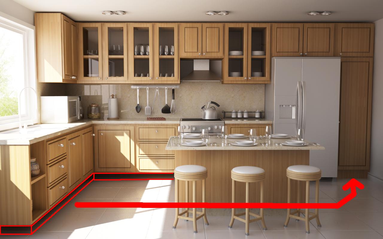

    Felicidades Román, pero creo que te falto ponerle una base a la cajonería baja. Un saludo.
