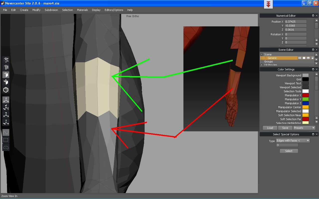

    Problema de modelado en Silo
    Me pasaron un modelo de una chica y me puse a arreglar un poco la Maya. Tuve que borrar una parte del brazo que está bastante mal y me puse a usar "Append Polygon" el botón. Vamos, para crear una nueva Maya en el brazo. Veo que aparece como un poco más claro, no le di importancia y voy a pasarlo a ZBrush. Ahí veo que la parte que arreglé con el "Append Polygon" no aparece.
    Llegados a ese punto pensé que era porque creé una Maya que luego no se ve, como en Wings 3D se usa porque no te deja crear una Maya con hueco. Intenté revertir el proceso en Wings 3D, pero no me dejó, al parecer no es eso. Lo pasé a Blender para ver si se eliminaba, pero seguía ahí, así que no es un fallo del programa. ¿Qué puede ser? ¿Y cómo lo convierto en una Maya normal? En Wings 3D también se ve esa zona clara.
    Miré en el PDF de Silo y no aparece nada al respecto. En los otros programas que controlo bastante más, ya me había pasado lo mismo en otro modelo con Silo. No he vuelto a tocar el 3D desde hace mucho tiempo.
    Aunque posiblemente sea darle un botón para arreglarlo, me está matando. Gracias.

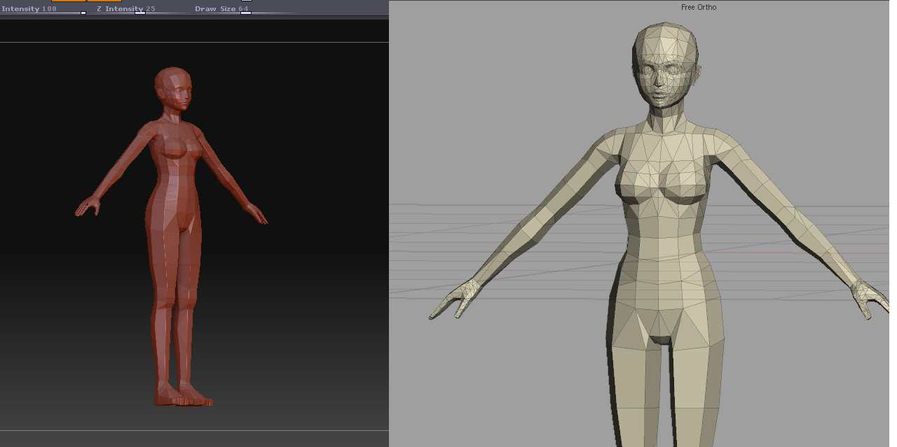

    Os paso una fotografía, en Silo y lo que le pasa en ZBrush (aunque la verdad ese ángulo que le puse parece que tiene Autodesk Maya, pero es la de la parte de atrás, si os fijáis bien se nota que falte, me refiero la de la flecha roja).

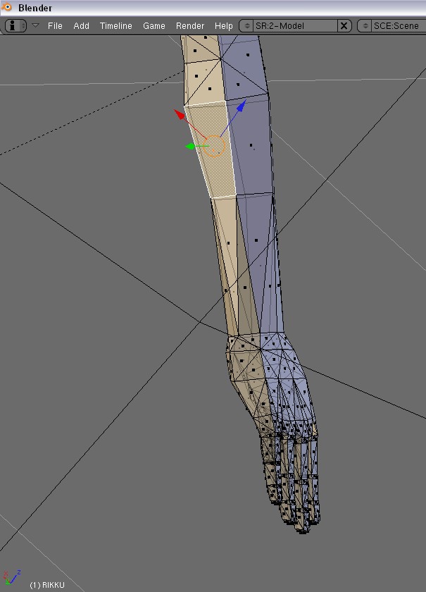

    Lo he importado en Blender y Silo y lo veo perfecto. Anexo capturas. Importa el (*.obj) que creaste en Silo a ver cómo va.

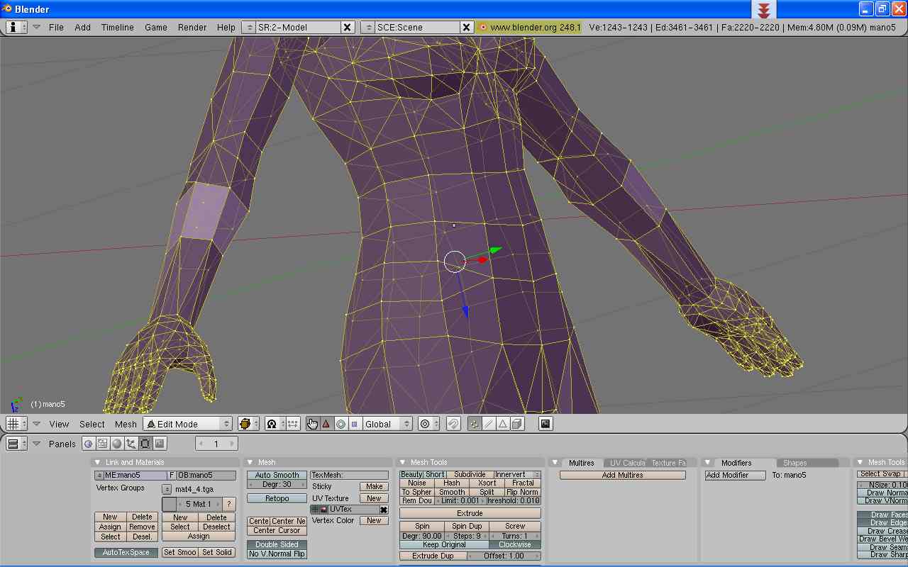

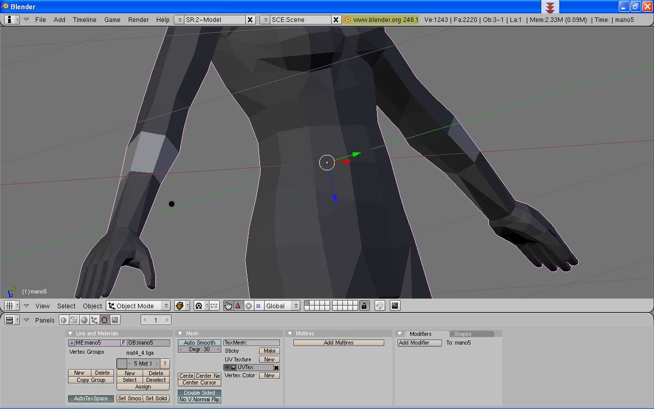

    No tiene sentido en Blender también se ve más claro, el aclarado. Te paso las imágenes en Blender en modo objeto y en edición.
    ¿Qué puede será para que en otro programa le pase lo mismo en el mismo polígono necesita estar marcado ya en el archivo. Pero si a ti no te aparece.

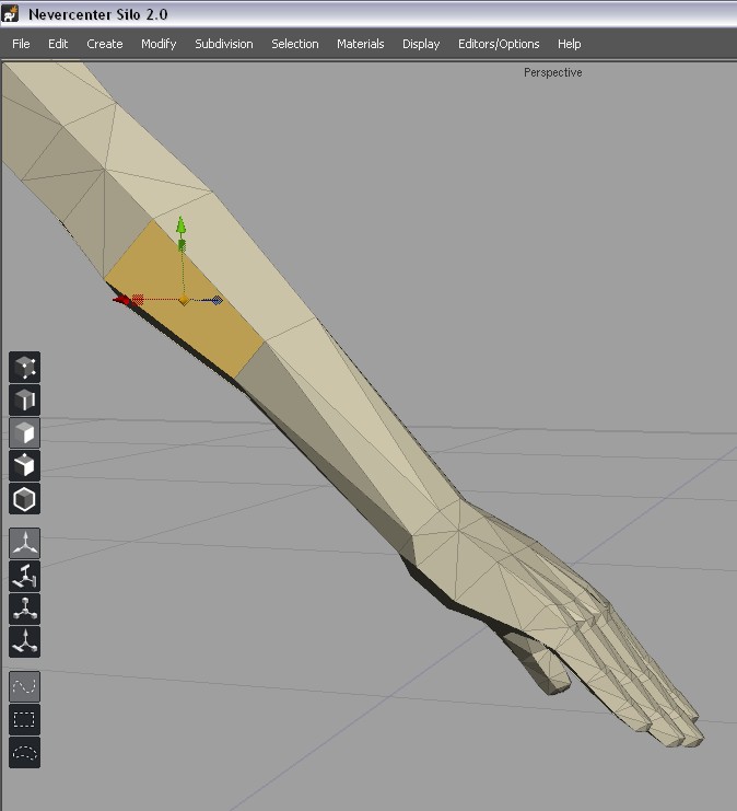

    No sé a qué te refieres a descontaminarlo, sé que si lo abres en otro programa te lo debería abrir bien y luego lo exportas otra vez a Silo, para que pierda el formato y quede solo la Maya limpia.
    Vale ya lo arregle, aunque debería haberse jodido del todo, lo pase a dxf en Silo y lo volví a cargar, ahora me sale todo en ese color claro que ZBrush no me reconocía que ahora, probé y me reconoce.
    Ayer lo pase a varios formatos distintos y quedaban igual con la manchas esas blancas.
    ¿Alguien me puede dar una explicación? Ahora debería no reconocérmelo x regla de 3 ¿no? Ya que toda la Maya está aclarado.
    ¿Y que pintaba ese color oscuro que tenía la Maya? Muchas gracias.

    Sin embargo, yo importé tu obj en Silo 2.0.02 y me lo abrió sin nada extraño, al igual que en Blender 2.48a. Todas las caras visibles y del mismo color.
