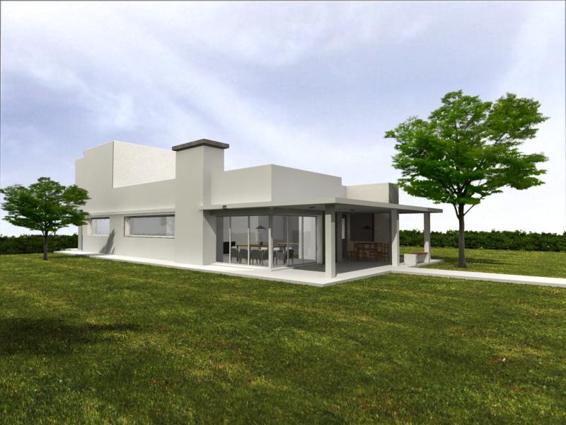

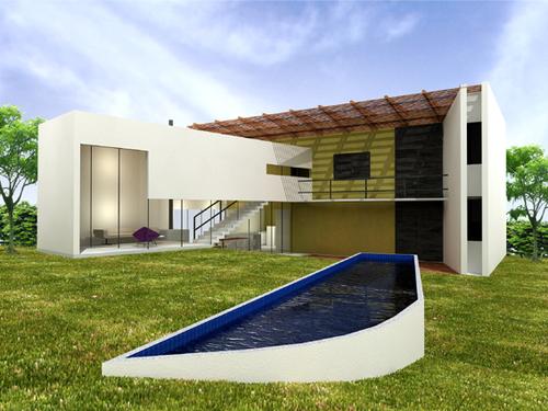

    Hola, estoy aprendiendo a usar 3dsMax 9 y Vray. 1.5. Adjunte estos 2 renders. El primero es al que quiero llegar. El segundo es el que estoy haciendo yo, renderizado con Vray.
    Estuve leyendo mucho en el foro para no llenarlos de preguntas, pero tengo unas dudas.
    Quiero si me pueden decir que puedo mejorar para darle un aspecto más real, sobre todo la iluminación interior, que luz me conviene usar?
    En exterior use un Target Direct.
    No sé porqué no puedo hacer que las sillas y mesa me hagan sombra, (use un omni) y que luz usar como la que se usa en el render que alumbra la pared en círculo.

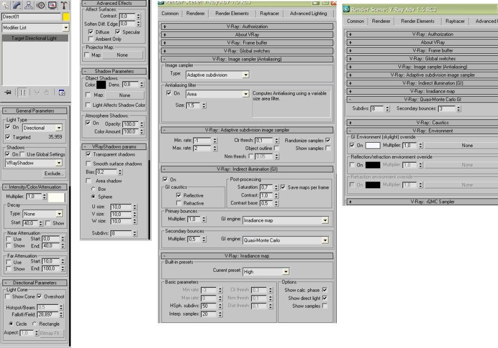

    Que me recomiendan para llegar más a los parámetros del render de referencia? Les adjunto mis parámetros. Muchas gracias por adelantado, muy bueno el foro.
    Espero poder aprender con ustedes lo suficiente como para después poder volcar mis enseñanzas. Saludos,
    Mis parámetros.

    Fran33: Hola, primero, dices que el primer render es al que quieres llegar ok. Veo el segundo que es tuyo, ¿verdad? No le veo familiarización una con la otra, por lo que veo recién entras a Vray, por lo que el seteo, le falta tocar diría mi profe.
    * proba, con / secundary bounces 0,65 - Light caché (GI).
    * proba en Irradiance Map / con very light - 40;80.
    Te cuento no soy un experimentado, pero a mí me ha dejado cosas muy interesantes ese setteo. Suerte amigo.

    Gracias (*.mat) por la respuesta, ahí estoy renderizando, va a tardar, cuando termine te cuento como me fue. Cuando decía que quiero llegar a la primer fotografía, me refiero a que quiero igualar esos parámetros de iluminación, sombras, etc.
    Te hago una pregunta más que luz puedo usar en el interior de ese render?
    Porque use un omni, pero no me hace sombras bajo la mesa y sillas.
    Y que luz es la del render que alumbra las paredes interiores en forma de círculo?
    Daves, en un rato te subo los parámetros del césped. Saludos y muchas gracias.

    Gracias Fran. Me hace falta un césped así y de verdad que te ha salido de la hostia de bien. Por cierto, ¿me podrías enseñar también las texturas usadas?
    Lo que yo haría en tu render.
    Yo subiría el segundo rebote a 0,8. Si subes más de ahí suele sangrar.
    El antialiasing filter, cambiaría a Catmull Rom o Mitchell Netravali, o algo así se llaman.
    El color grisáceo que tiene, lo puedes controlar desde el Color mapping. Mira ha ver cual tienes y súbelo un poco.

    La luz omni de dentro, si es una luz de 3ds Max activa que genere sombres y le pones de tipo Vray Shadows, otra opción es sustituirla por una Vray light de tipo sphere.
