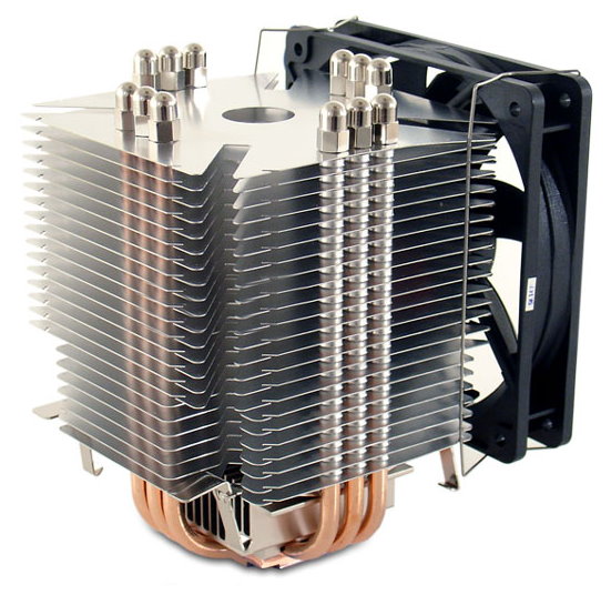

    Yo tengo montado esto:
    Scythe Ninja plus rev.
    Memorias DR2 800 - Mushkin extreme DR2 PC2-6400 4-4-4-12.
    Pero también tienes que tener en cuenta la placa base, si algunos de estos componentes falla no podrás subir mucho si quieres tener un equipo estable. Antes de comprar algo infórmate de que configuración es buena para hacer oc.
