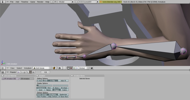

    He buscado un rato, pero me sale tanto en Google que me pierdo. Me he puesto a hacer una cosa, y resulta que estaba haciendo otra diferente a lo que quería. Así que prefiero molestaros una vez más para preguntaros.
    Veréis, quiero riggear (creo que se dice así) una mano de un modelo de Makehuman que ya tenía su postura predeterminada (y al hacerlo así no exporta el esqueleto), para hacer unos pequeños ajustes en una mano (que sujeta una cítara). Es otra escultura romana de esas mías, en este caso directamente inspirada en una real.
    Entonces lo que he conseguido hasta ahora es esto:

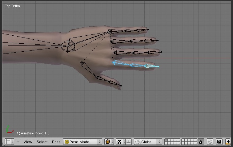

    Pero lo que tengo que conseguir es esto:

    Supongo que primero tengo que crear esos tres huesos o Bones para cada hueso (he probado a seleccionar los 3 del dedo que ya tenía hecho y hacer Control + c y Control + v, pero no me salía así, así que, supongo que, me toca todo, lo que será una paliza). Y después cómo se enlazan con esa línea discontinua los dedos con el meñique. Estoy pez.
    Tampoco he dado nombres a los huesos, que sé que se hace. En definitiva estoy en las primeras fases. Sé que luego (porque al de Makehuman se lo hice en un modelo sin forma, pero me resultó más fácil hacerlo en el mismo Makehuman, aunque me haya quedado sin armadura) se hace un parent de la piel a los huesos. Ya llegaré a esa fase.

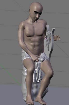

    Como lo menos que puedo hacer es enseñaros como va el modelo, os lo pongo desde el ángulo más completo:

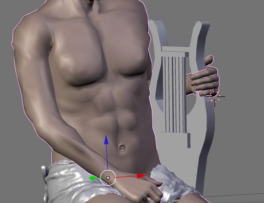

    Ya está hecho.
Nombre: jfx2t1.jpg
Visitas: 243
Tamaño: 39.6 KB
    No he entrado en delicadezas del tipo limitar los movimientos de las articulaciones porque al ser una cosa tan no lo necesitaba. Pero lo he hecho gracias a vuestra ayuda.
