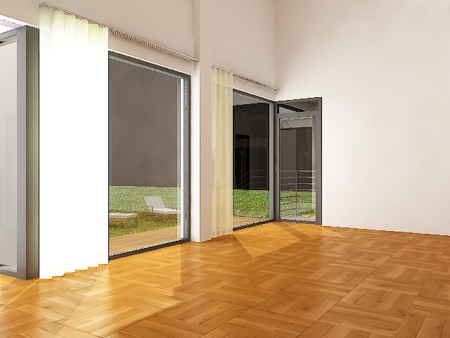

    Hola a todos. Estoy haciendo mi primera escena de un interior. Como veréis es de una con grandes ventanales al jardín. El problema es que tengo como fondo un Vray Sky. Pues bien, cuando renderizo el interior, a través de los cristales se ve el cielo totalmente negro. Sin embargo, si traslado la vista al exterior y renderizo si sale el fondo de Vray Sky. A que se puede deber el problema? A los cristales tal vez? A la Vray Cam (para los exteriores utilice en su día una cámara normal)? Bueno una imagen vale más que 1000 palabras. Saludos.

    Es posible que el Vray Sky tenga el multiplicador a 0,01, debería estar a 1 para que funcione correctamente con la cámara Vray.

    Hola de nuevo. He subido el Sun intensity multiplier a 1, incluso a 5 pero no hay tu tía. Voy a meterle un fondo a ver si fuera problema del cristal o que. Saludos.

    Espero que estés subiendo el Vray Sky del environment de 3ds Max y no otra cosa distinta por que si lo tienes puesto en el environment de Vray no te va a funcionar como fondo.

    He sacado el mismo render, pero ocultando los cristales y ya se ve el fondo. Esta no es la solución ya que yo quiero que salga el efecto del cristal reflejando el interior. Saludos.

    Solucionado el caso es que es de las primeras veces que utilizo una Vray Cam. Había metido el Vray Sky en el environment de max pero no en el de Vray así que, ya está todo solucionado. Gracias por la atención y la ayuda prestadas. Saludos.
