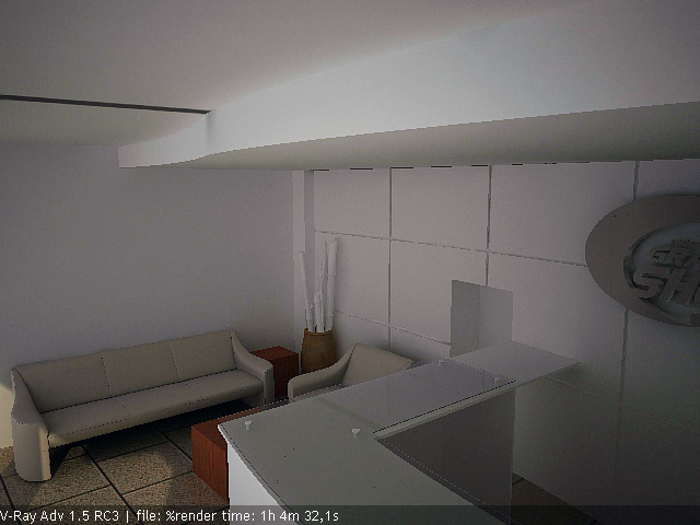

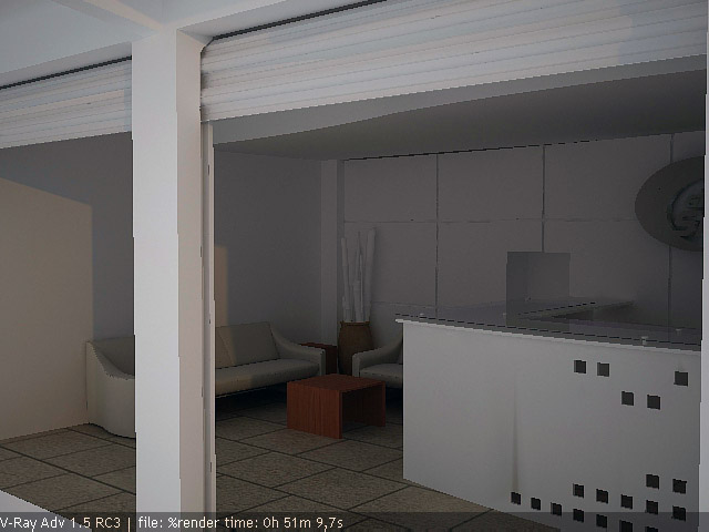

    Como quitar lo pixelado de un render?
    Hola a todos quisiera que alguien me orientara con unos renders que he hecho dibujado en CAD y renderizado en 3dsmax con el Vray, he usado la Cam de Vray+VraySky+Vraysun, y en todas mis pruebas siempre salen pixeladas sin claridad, en el render que me muestra el Vray se ve bien, pero al momento de guardarlas y verlas ya al momento de abrirlas se pixelan y se ven mal, aparte de que en las esquinas de los muros y demás elementos se ve un leve escalonamiento que le resta realismo al render, sin mencionar también el tiempo de renderización que llega hasta 1:37 min, estas que adhiero ya están tocadas con la opción de color automático de Photoshop per aun así no me gusta el resultado, alguien sabe de algún filtro o plugins de Photoshop para darle mejor presentación o cómo puedo resolver mi problema con esto.
Nombre: FORMATO 010.jpg
Visitas: 3346
Tamaño: 95.7 KB
ID: 86114   Clic en la imagen para ver su versión completa.
Nombre: INTERIOR-2 LOCAL D.jpg
Visitas: 2117
Tamaño: 45.5 KB
ID: 86115   Clic en la imagen para ver su versión completa.
Nombre: PRUEBA 006.jpg
Visitas: 1226
Tamaño: 72.3 KB
ID: 86116   Clic en la imagen para ver su versión completa.
Nombre: PRUEBA DOS LOCAL D.jpg
Visitas: 1444
Tamaño: 49.7 KB
Nombre: PRUEBA 005.jpg
Visitas: 1005
Tamaño: 66.8 KB
    May 2008
    4,826
    1226
    746
    Busca información sobre antialiasing para lo pixelado, y eso no tiene que ver con lo oscuro para eso te hacen falta vraylights de relleno, o comprueba el f-number de tu Vray Physical Camera.

    Vaya ok. A ver si así ya se quita ese ruido, voy a comprobar lo de la Cam y todo lo demás que me mencionas gracias.

    Este es un típico problema, es calidad por resolución, me explico a más calidad necesitas más resolución, si le das una gran cantidad de antialiasing y alta calidad necesitas una resolución para estos parámetros.
