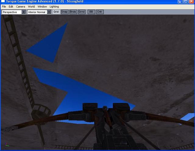

    2-a que se debe esto¿alguien lo sabe? Las transparencias que se generan absolutamente sola donde ni siquiera existen esos polígonos.

    Puede ser que tengas las normales de esas caras volteadas. Mira bien el modelo y comprueba sus normales.

    No creo que sea eso, la imagen que ves, es un cubo achatado, por lo que UE esos polígonos no existen siquiera, además, salen aleatoriamente sin ningún tipo de lógica en los modelos, muy raro. Gracias por contestar.

    Bueno pueden ser dos cosas creo yo: que tengas dos planos que están en el mismo lugar con distintas texturas o la otra y más probable que Tork no te quiera.

    Si el edificio está hecho de dos caras por lado (exterior e interior) prueba a hacer cada pared más ancha, a ver si fuera un problema de Z-sorting. Más probable aún si estas usando un Bump Map o un Normal Map.
