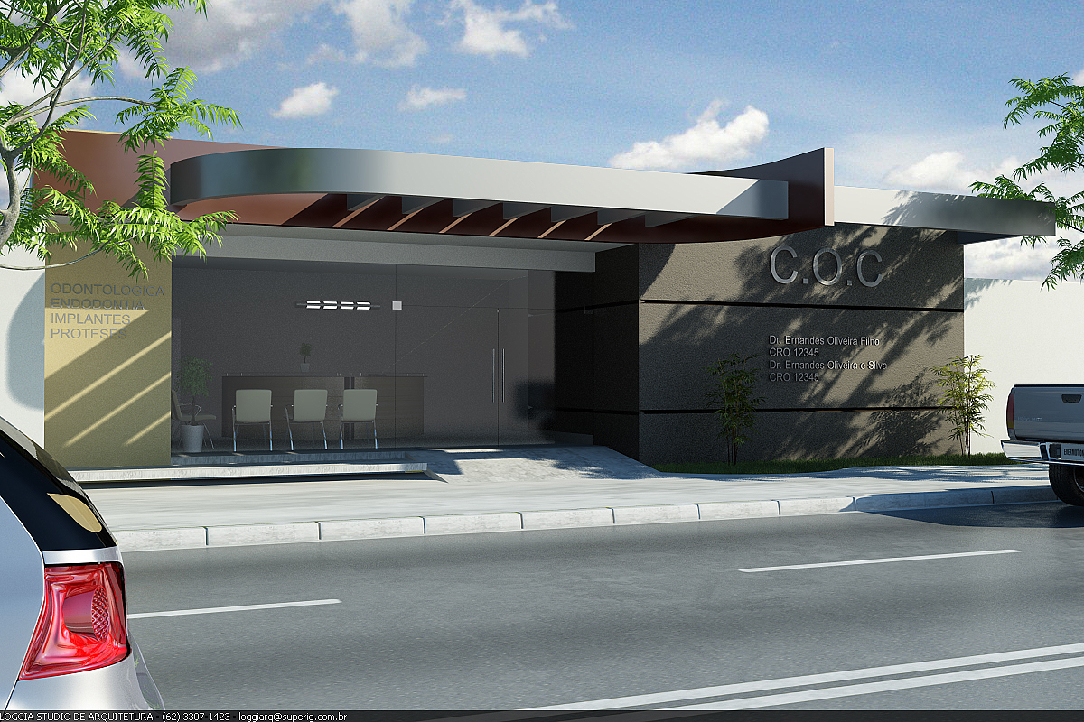

    Externa
    AutoCad, 3dsmax 9, Vray, Adobe Photoshop. C&c. Saludos.
Nombre: Fachada 5 I.jpg

    Externa
    Veo la imagen de fondo algo pixelada, ¿no? O con demasiado ruido. Y hay algo raro en la entrada, abajo a la derecha, que sale borroso, no sé qué es.
    Mi consejo es que trabajes un poco más las texturas, es un trabajo, pero en el resultado final se nota mucho.

    Externa
    Para sumar a lo detallado por Alba un detalle, la patente de la camioneta me da mala espina, como que te ligas una buena multa si andas por la calle con la camioneta sin patente.

    Externa
    Primero unas observaciones:
    -Faltó la cuneta.
    La vidriera no refleja nada.
    Pondría una persona para visualizar la escala del edificio.
    Los letreros deberían estar a escala menor y a la misma altura.
    Y para destacar:
    Buenas texturas, aunque al pavimento le veo que refleja mucho.
    La vegetación esta puesta de una manera inmejorable. Aunque le pondría un árbol en el patio interior para evitar tanto vacío sobre el edificio.
    Claro que tiene varias cosas para mejorar, pero solamente deberás sumar ya que va muy bien (pienso que deberías haberlo colgado en trabajos en proceso).

    Externa
    Está muy bueno el render.tocaria más el vidrio porque no refleja, saludos.
