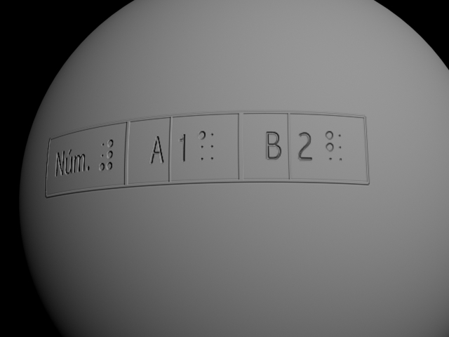

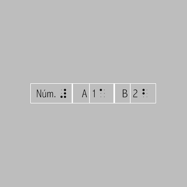

    Hola Franchute, estuve leyendo sobre tu problema, lo que yo recomiendo es que uses una base de color gris claro (lo que sería el cuerpo de la esfera), y trabajar en blanco lo que quieres extruir, y en negro lo que quieres hundir, más o menos como en las imágenes que, adjunto.
    Luego le coloco el UVW mapping, mi problema es que no sé cómo hacer, para que no se refleje detrás de la esfera, pero +- Va quedando, espero haberte ayudado en algo. Saludos.

    Ayuda con material de modelo
    Muy bien. Bueno pues si ese mapa blanco/negro lo sacas usando como plantilla el Unwrap, no tendrías que usar el uvwmap, y no tendrías que ajustar ni nada.
    Este mapa lo aplicarías con Vray displacement de la lista de modificadores, a tu esfera ya texturizada a tu antojo con blend. Saludos.
    Posdata: si es braile, los puntos tendrían que ir en blanco para que se extruyera en alto relieve.
