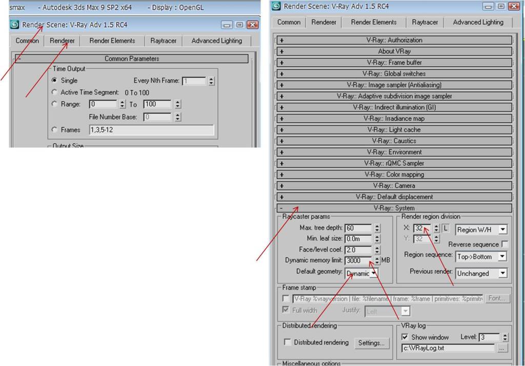

    Ok, ahora mueve en la ventana de render scene, entra a render y baja a Vray System, ponle digamos unos 3000 Mb en dynamic memory limit, y en default geometry ponle dynamic (que es probable que esté en static), a un lado te recomiendo en render región división, pongas x:32 y, y:32.
    Esto debe servir de algo, pero es importante que uses Vray Proxys, visualiza como box los objetos en propiedades de objeto con botón derecho, cheques subdivisiones de los materiales y las luces que utilices, ya que todo influye. Saludos.

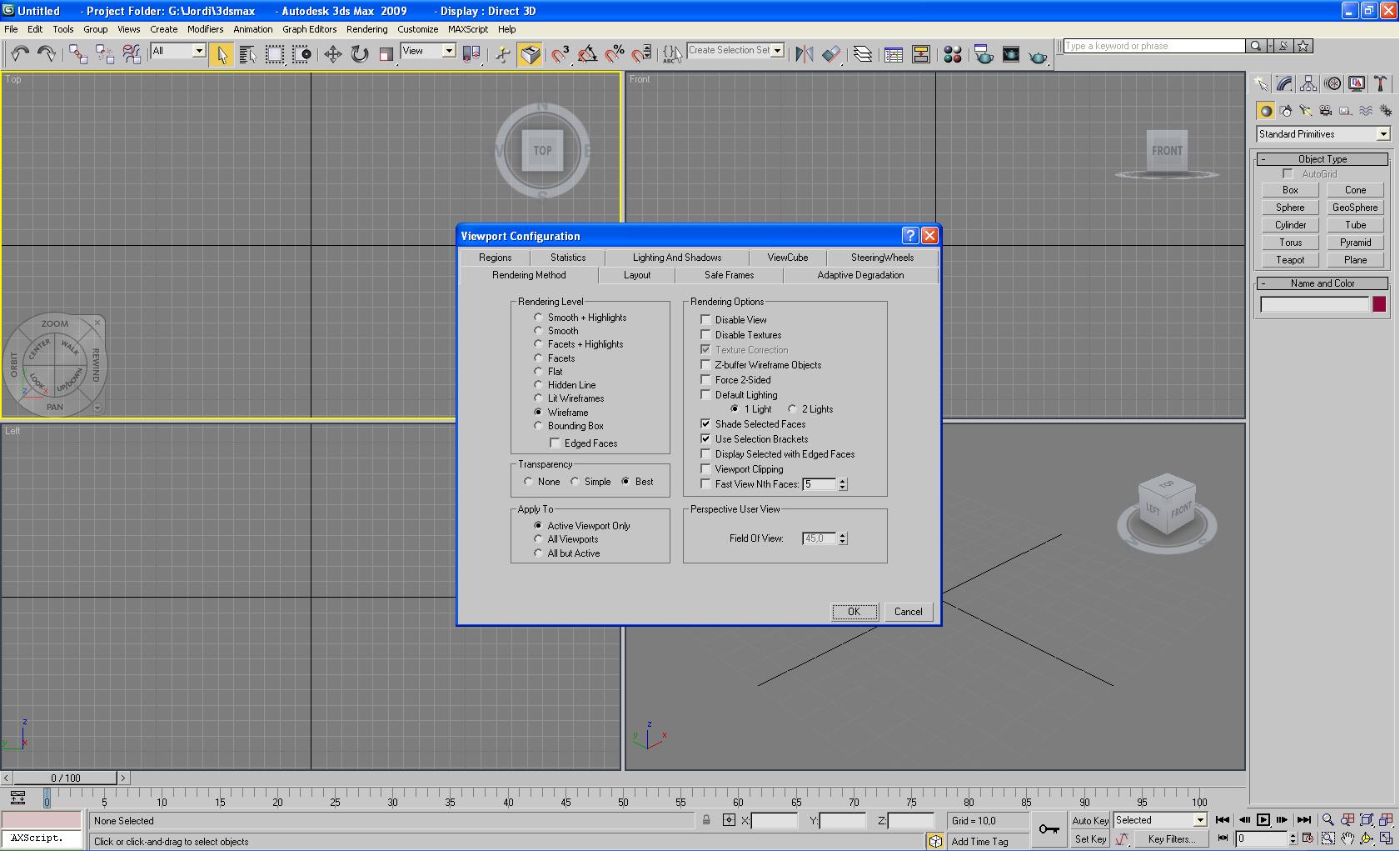

    Ostia, llevo un rato buscando la ventana esta de render scene, y no sé si por cegato. Pero no la veo, pillo la de render setup y la de viewport configuration, que en esta última sale: Regions, Statistics, Lighting and Shadows, View Cube, Steering Wheel, Rendering Method, Layout, Safe Frames y Adaptative Degradation.

    Frío frío.
