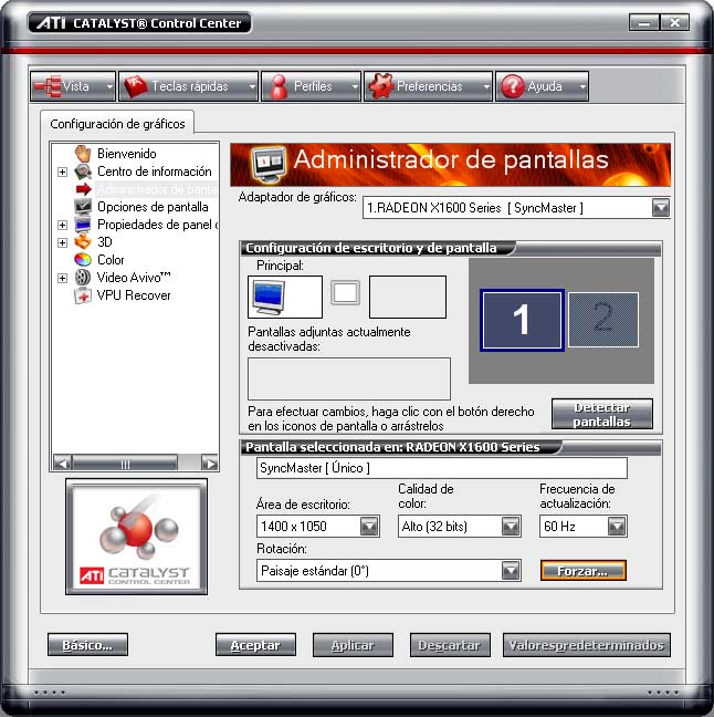

    Mira virtual, gracias por la respuesta. He intentado lo que dices, pero no he conseguido nada. La tarjeta gráfica me dice que sólo tengo una pantalla. Adjunto una captura del panel de control de la gráfica para que se vean las opciones.
    No sé por qué, pero creo que todas las ventanas que estaban en el monitor secundario se pierden al pasar a un sólo monitor.
    Seguiré intentando a ver si recupero el editor. Un saludo.
