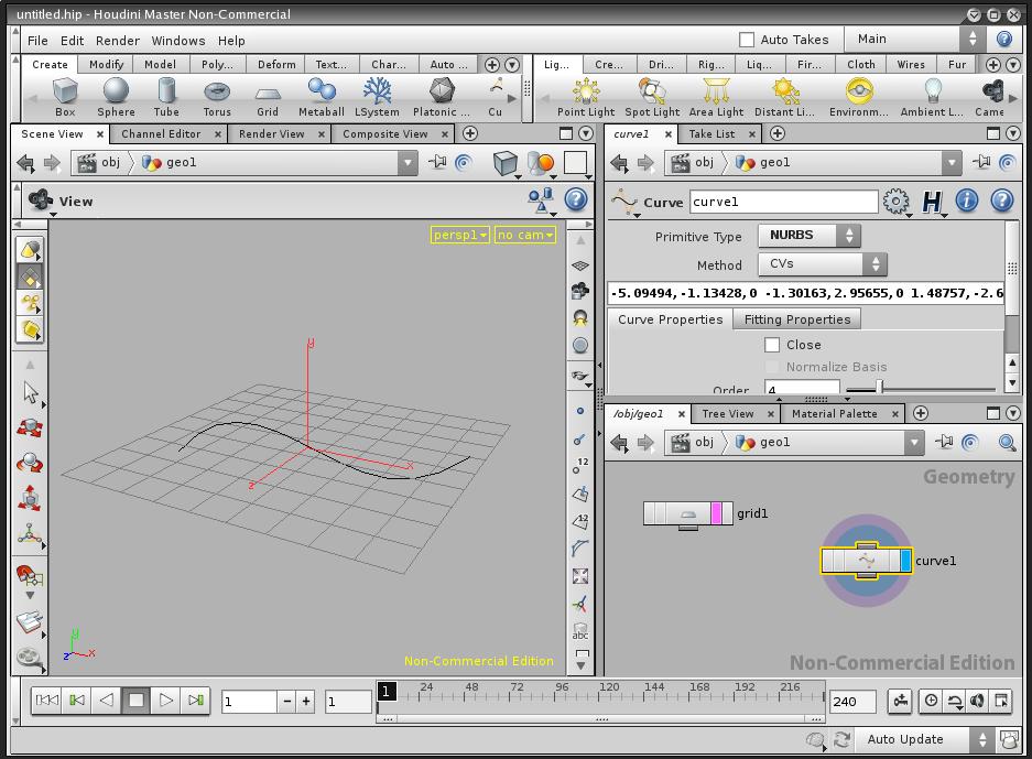

    Ya sé que para el caso de deformar un grid con una curva, es tan simple como extrusionar la misma y se obtiene el mismo resultado, pero me gustaría saber si se puede llegar a deformar con una curva como en XSI, de forma más o menos sencilla.
    Y esto es lo que tengo en Houdini, enorme eh.
    El operador deform no sé cómo usarlo para este propósito, y en vista que esta clasificado dentro de character.
    Deformar con curvas en XSI.

    Puedes enseñarme lo que haría el XSI?

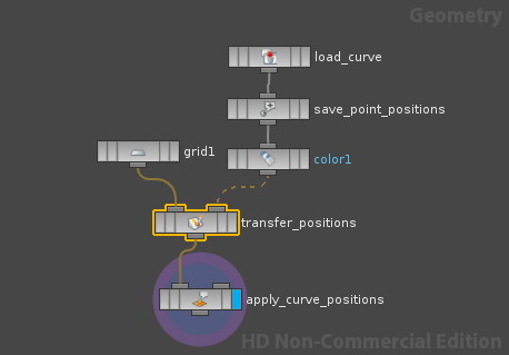

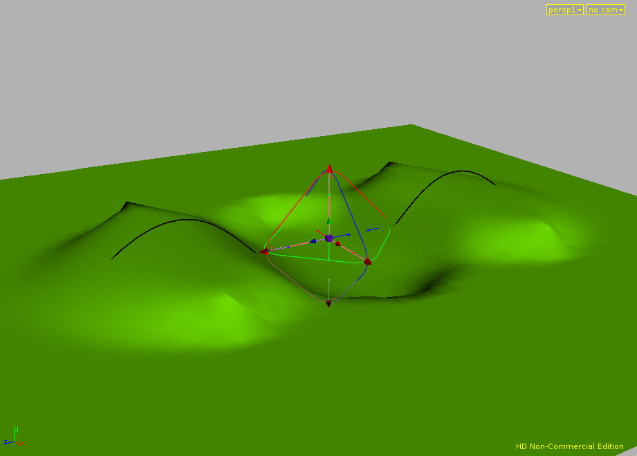

    Esto es lo que estás buscando.
    Está hecho con una curva que pasa las posiciones en y mediante attribute transfer al grid y luego el grid con un point mueve sus puntos usando la información pasada mediante en attribute transfer.
    Esto suele funcionar bien muchas veces y habitualmente es más rápido que un deformador estándar.
    Espero te ayude.
