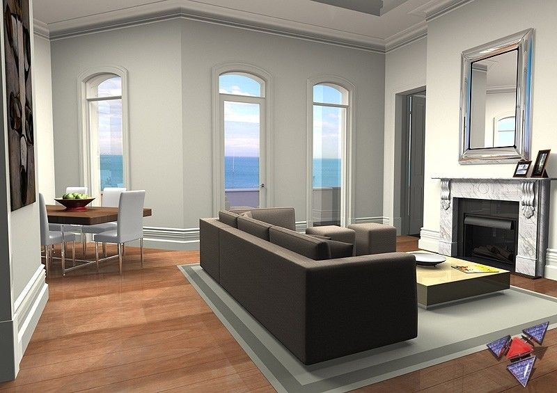

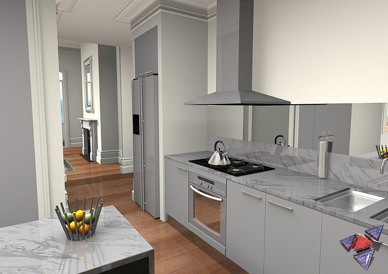

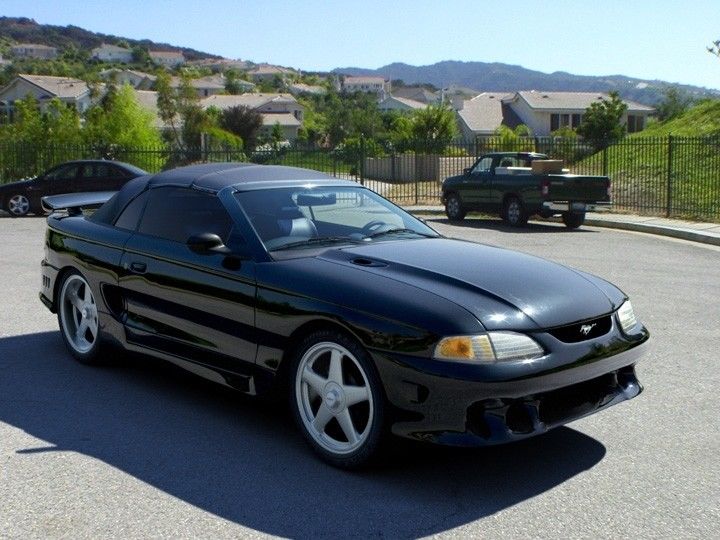

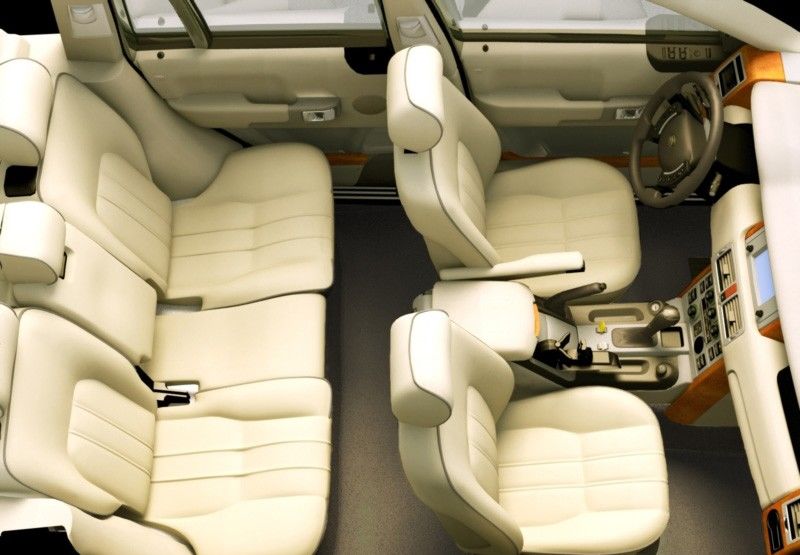

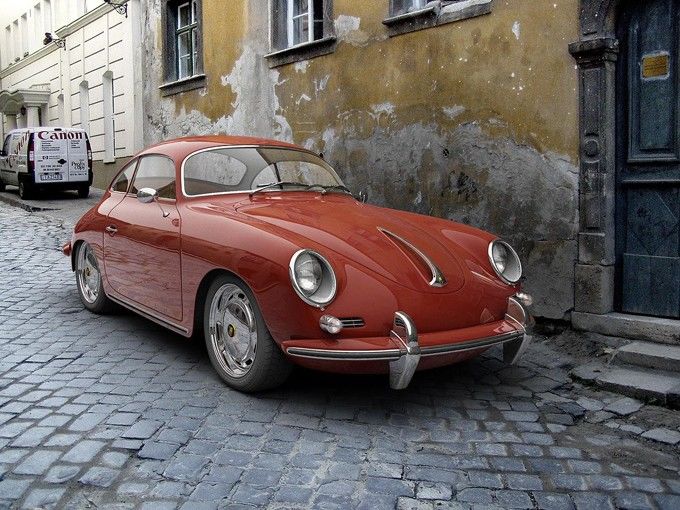

    Dejo unos cuantos render de LightWave que no son míos, pero en mi opinión dan idea de la calidad que da, ya me dirás Outsider que diferencia ves con los de Vray que comprendo que es un gran motor, pero por eso defiendo el de LightWave que también me parece de los grandes. Saludos de tini.

    Bueno, muchas gracias por las cuantiosas respuestas de apoyo (es para autoanimarme, porque no fueron tantas.ja). Un saludo enorme a todos. Gracias por los renders de muestra, por cierto tinicq, esos render son de LightWave, lo sé, yo no lo igualo porque soy muy malo, y también porque ha esas personas habría que emparedarlas a todas, que integración la de los coches, puf. Y el interior del coche. Chapeau.
