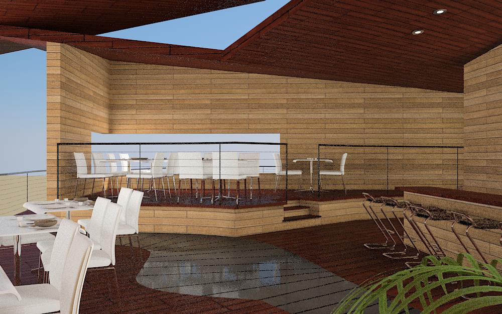

    Hola buenas estoy realizando un interior y mi problema si se puede decir así es que tengo que poner en la intensidad de las luces Vray valores de 1000,1500,3000, y para las luces del techo que son VRayLightMtl he tenido que poner un valor 1000 a la intensidad(me parece una burrada)todo para poder dar una iluminación en condiciones.
    Es el primer interior que hago, pero he trasteado los Archinteriors y he visto que los valores de las luces no soy más de 30 o 40. ¿sabéis que puede ocurrir? Tengo 3dsMax 9 y Vray 1.5. Gracias por vu estor tiempo.

    Mira que unidades usaste para importar a 3ds Max. Úsalas en metros.
