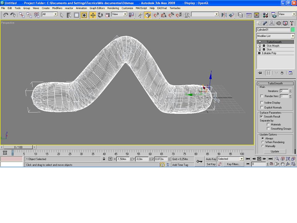

    Mira y porque no usas el modificador skin Morph, con el controlas y determinas la deformación de la malla en los ángulos críticos, max trae un tito fácil. Claro primero tienes que crear tu sistema de huesos, pero solos necesarios, saludos.

    Disculpa, subí las imágenes equivocadas, estas si son.

    Nunca he usado el skin Morph, no tiene mala pinta, no sé si será a lo mejor demasiado laborioso, o no, pero voy a experimentar, gracias por las imágenes de referencia uno arquitectura.

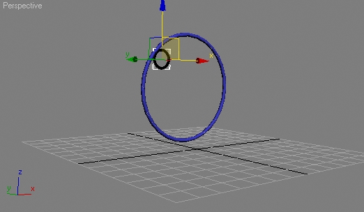

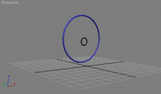

    Pregunta: ¿se puede limitar el movimiento de una Spline circle con otra Spline circle en sus ejes XY?

    Usando como punto de partida tu segunda imagen, usa un Path constraint del círculo pequeño con el grande. No olvides colocar el pivote del círculo pequeño en su borde. Además, de limitar el recorrido, creo que variando las opciones del controlador puedes hacer que el círculo pequeño quede siempre dentro del grande.
    Si no es posible, usa además un Look At constraint, colocando un punto en el centro de la circunferencia grande, y haz que el pequeño mire a ese punto. Usa la circunferencia grande cómo upnode, y varía los distintos parámetros hasta conseguir lo que quieres.

    Ya he terminado de probar lo que dices IkerClon y con esto consigo que se límite el movimiento del círculo pequeño estando siempre pegado al círculo grande, y efectivamente que siempre esté dentro del grande, pero claro lo quiero usar como un controlador y entonces necesito que el círculo pequeño se mueva libremente dentro del grande (en toda su superficie o área).
    A lo mejor me estoy complicando demasiado la vida, el tema es poder controlar con limitación el hueso de la cabeza del gusano para que el cuello no atraviese en ningún caso el cuerpo del mismo.

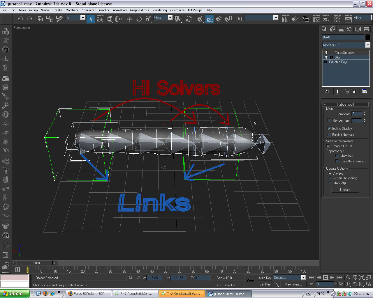

    Huesos, skin y, 2 Hi Solvers enlazados a 2 ficticios.

    Hoy no tenía mucho tiempo, aquí te adjunto algo más explícito.
