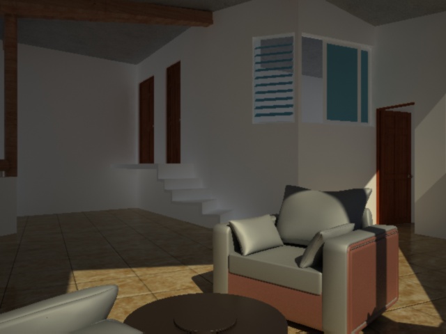

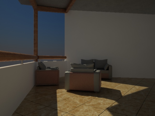

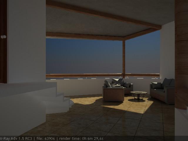

    Hola quisiera saber cómo darle mayor claridad a una imagen de render después de haberla guardado como jpg, estoy usando AutoCAD 2006, Vray advanced 1.5.
    Rc3 con 3ds Max 8, para las luces ocupe un Vray Sky + Vray Sun y una Vray Physical Camera.
    Se puede darle mayor presentación con Adobe Photoshop o eso se trabaja ahí mismo en los settings de Vray.
    No me gusta lo borroso de la imagen como componerlo.
    Alguien podría echarme una ayuda.
    Adjunto la imagen para que puedan opinar.
    Ya llevo bastantes meses tratando de aprender a usar bien el Vray y hacer un cristal que se vea real, darle verdadero realismo a una perspectiva.
    En estas imágenes no le aplique a todo un material por el tiempo de render, pero ya que pueda darle una mejor claridad a la imagen y no se pixele los aplicare.

    Hola. Te recomiendo que cambies el número f en la cámara; prueba con un valor más pequeño. Por otro lado, con Adobe Photoshop puedes darle algo más de claridad modificando los niveles, aunque yo empezaría por la primera opción. Un saludo y ánimo.

    Yo cambiaría el antialiasing y le pondría adaptive DMC con el min subdivisiones a 2 y el 3ds Max subdiv a 5. Suerte.

    Creo que la forma más correcta de darle más luz a la imagen una vez tirado el render es guardando en formato open EXR (que es 32 bits), lo abres en Adobe Photoshop y cambias la exposición y la gamma, si ya lo tienes guardado en jpg, pues lo que te han dicho, ajuste de niveles, brillo contraste, curvas, en Adobe Photoshop.

    Gracias ya he empezado a hacer pruebas y me quedo mejor de hecho, he estado practicando con diferentes interiores para ver el comportamiento de la Physical Cam y del Adobe Photoshop. Gracias a todos.
