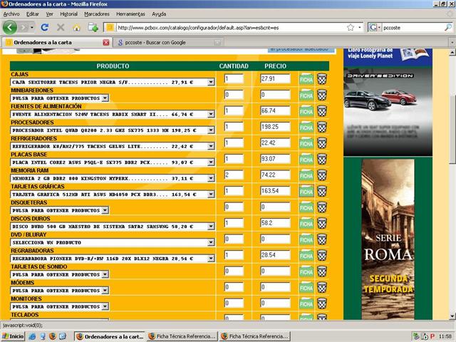

    Muy buenas compañeros. Necesitaba de alguna alma caritativa que me echase una mano con la compra de mi PC. Os cuento: me hice un cursillo de 3ds Max Studio hace unos meses, y ahora quería practicar en casa haciendo trabajos así que, necesito renovar el PC, unos amigos que controlan de PC (pero no de lo que se necesita para 3dsMax)me hicieron un presupuesto (imagen adjunta) yo trabajo de delineante en un estudio de arquitectura(ya os imaginareis mi sueldo). Bueno pues después de este royo mis preguntas son:
    -¿cómo lo veis?
    -¿creéis que debería de gastar algo más para mejorar alguno de los componentes?
    -Yo contaba con gastar unos 800 - 900 pero si tengo que gastar 1000 si va a valer la pena, acepto (y ruego.) sugerencias.
    Bueno muchas gracias y espero que me echéis una mano.
    Os adjunto la imagen con presupuesto.

    Hola Fercas, yo hace sobre una hora he puesto la siguiente configuración: Torre cooler master cm 690 - 69,00 euros. Fuente cooler master Extreme Power 400w - 42,00 euros.
    Placas Asus p5q - 104,00 euros.
    Procesador Core 2 Duo e8400 - 149,00 euros.
    Ventilador cooler master Hyper 212 - 39,00 euros.
    Gráfica PNY Quadro FX570 - 164,00 euros.
    Memoria: Kingston Hyperx 2 Gb dr2-800 - 39,00 euros.
    Disco 1 Maxtor STM380815AS 80 Gb - 32,00 euros.
    Disco 2 Maxtor STM3500320AS 500 Gb - 55,00 euros.
    DVD Samsung SH-D163B - 13,00 euros.
    Monitor Dell 2009WFP - 269,00 euros.
    Total (iva 16% incluido) - 1080,96 euros.
    La he hecho en la página de alternate, estoy esperando a ver si alguien me da alguna idea de si me equivocó con algún componente, pero personalmente creo que está bien. He seleccionado 2 Gb de Ram porque Photoshop aún no tiene versión x64 y Windows x86 no acepta más de 3 Gb si no me equivoco. Un Core 2 Duo porque por el mismo precio que un Quad Core tengo 3ghz de velocidad y no sé si merecerá la pena la diferencia de precio con el rendimiento. Y una Nvidia Quadro porque todo el mundo bien de estas para 3d, personalmente nunca he probado ninguna, pero como digo también espero que alguien opine sobre esta configuración. Espero haberte ayudado algo. Un saludo.
