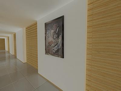

    3dsmax Como eliminar reflejos en el techo
    Como eliminar los reflejos del techo, está hecho con Mental Ray, luz solar. FG 4. Point DN 6. Ray p FG 100. Interpolate 30.
    Y 2 rebotes. Gracias.

    Saludos y bienvenido, en la imagen no se aprecia mucho lo que sucede, pero puede ser:
    1. El material de la pintura.
    2. Las paredes no llegan al techo.
    3. Puede ser la GI.
    Otra cosa el material del piso se ve muy grande.

    El material es wall Paint y si llega al techo, pero me sale esa línea de luz en el límite no sé cómo eliminarla, gracias por la respuesta, pero ¿Qué quieres decir con que puede ser la GI, como lo harías tú?

    Prueba con los diferentes tipos, tienes gloss, semi-gloss, Pearl, etc.

    Prueba algo, aumenta el interpolate y un poco más la densidad en el FG, si tienes activo la global Illumination coloca un solo rebote en el FG.

    ¿Te refieres a los reflejos del techo, los del color de la madera?

    Hola pues si sería bueno que subas las configuraciones que usas para ver en que se te puede ayudar suerte.

    Chicos. Para ese tipo de problemas solo hay dos puntos a tomar.
    1. El poligonaje de las paredes están abiertas o la pared no está muy cercana o pegada al techo.
    2. Poco muestreo en el irradiance, entonces sería bueno aumentarle los HSMPH y aumentarle el 3ds Max rate. Suerte.

    Creo que ya tengo la forma de hacerlo. Curro una escena que lo explique, y hago unas pruebas más. Aunque me vendría de perlas la escena donde tiene el problema así vería si realmente estoy en lo cierto, o que colocara un wire indicando la posición de la Mental Ray Sun sus valores etc, un saludo.
    Edito: para los reflejos de la madera en el techo, si tengo una solución, para el brillo sigo con ello.
