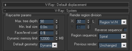

    Puedes intentar aumentar tu memoria virtual, y después jugar con los valores de esta parte. (según la imagen) me imagino que ya lo habías visto antes, pero por si las dudas, comprueba esta página también. Saludos.

    Por una experiencia reciente, a claro que sí se trata de 3ds Max + Vray, el tiempo de tus producción no dependerá de dónde saques cantidad de memoria, pensé que todo lo que se direccionaba a memoria virtual era tiempo perdido, llene la Ram necesaria para los proyectos y es lo mismo, lo que puedes haces si necesitas una exageración de Ram puedes tener memoria física suficiente para ejecutar los programas y archivos necesarios y colocar un disco rígido secundario de los nuevos que tiene transferencia muy rápidas y montar toda la memoria virtual en ese disco o en varios, fíjate con que so vas hacer funcionar todo.
    Windows server 2003/2008 Datacenter 32bit soporta 64 Gb.
    Windows server 2003/2008 Datacenter 64bit soporta 2 Tb.
    Y esos parámetros de face/level, aumenta o disminuye la cantidad de memoria a usar a veces me ha modificado el tiempo, pero no sé muy bien cómo se aplica a cada escena una función. Suerte y que encuentre tu solución.

    Pues para empezar todavía no tengo muy claro el funcionamiento de lo que mencionas Fragot más bien no me he metido en eso por falta de tiempo y ganas eh, pero más que nada la falta de memoria es con le light caché con el fin de acelerar el tiempo de los cálculos género un cálculo de world y no en screen, por eso es que se necesita más RAM.
    Por otro lado, lo que dices suena muy interesante no sabía que se podía hacer eso con esos so, pero bueno lo que necesito solo es la Ram para el cálculo del light caché después de eso el sistema se estabiliza y he podido reducir los tiempos de render de entre 10 a 20 minutos por frame a 20 o 30 segundos la calidad no disminuye mucho y no es nada que una pasada por After Effects no solucioné, pero como recién me llego mis discos velociraptor voy a intentar lo que dices en esos a ver qué pasa.
