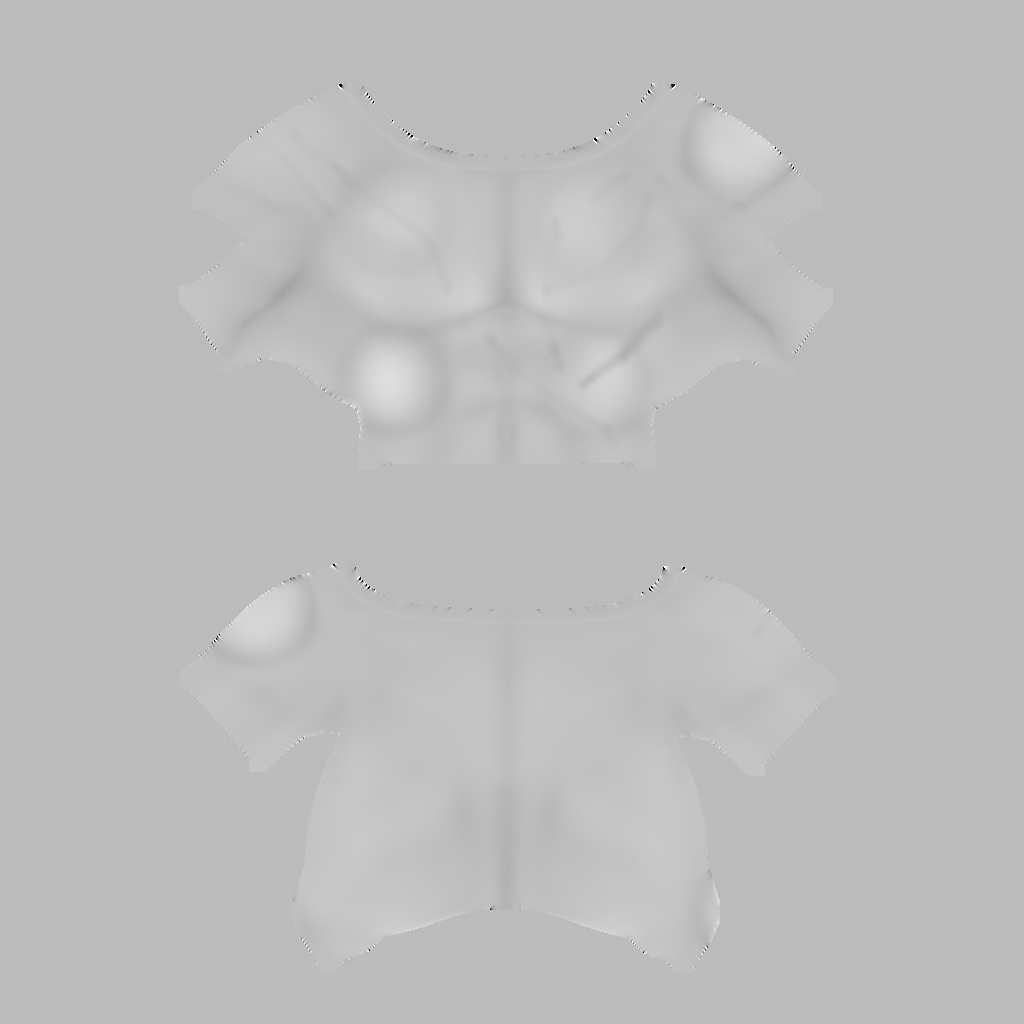

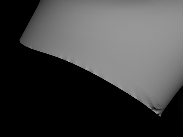

    Veréis ya estoy desesperado, llevo varios días puliendo modelos su Unwrap en 3dsmax, y cuando los llevo a ZBrush y subo subdivisiones y le hago el mapa de normales y el displacement no sale como debería, sale algo raro, os adjunto una prueba After Effects lo que se ve mal en el render, y porque en los filos del Unwrap sale en el displacement raro, es por alguna configuración de suavizar eso, o es del Unwrap, estoy desesperado porque sale mal y no sé qué hacer, lo he revisado todo.

    He probado una nueva cosa, quitar en displacement la opción Smooth y solo marco adaptative, sale mucho mejor, solo en alguna zona esos serruchos, pero casi ni se nota, puede ser por eso, ya el Ender con el displacement no se nota esos serruchos, pero que puede ser, ¿desmarco la opción también de adaptative?

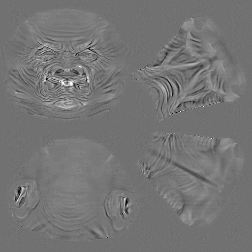

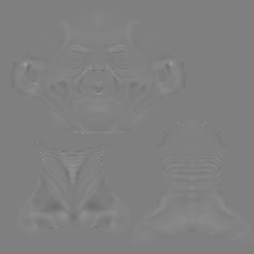

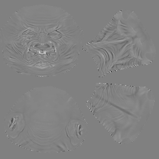

    Yo acabo de enseñarme a desplegar UWS en 3dsmax. ¿Qué problemas has tenido? Con el comando Pelt se hacen muy rápido y cómodamente.
    Respecto a lo de los artefactos, he estado mirándolo.
    1.- he probado el mapa con más artefactos (1024) en max y parece que no se ven ni en el viewport ni en el render, creo que es porque quedan fuera de los límites del UW.
    2.- si creas un mapa de más de 1024 (204 saca menos artefactos de estos.
    Y 3.- para librarte completamente de ellos crea el mapa con Zplugin/multi displacement 3 ajustando el valor border por debajo de cómo viene por defecto (.
    (Exportar el mapa con Displacement Exporter activando seamless y smooth, también es recomendable).
    Los adjuntos:
    El primero: mapa de 1024 exportado directamente y creado con displacement normal.
    El segundo: mapa de 2048 exportado directamente y creado con displacement normal.
    El tercero: mapa de 2048 exportado directamente y creado con multi displacement 3 con el valor border en 5 (este valor depende de la escala del modelo -o del mapa- creo).
