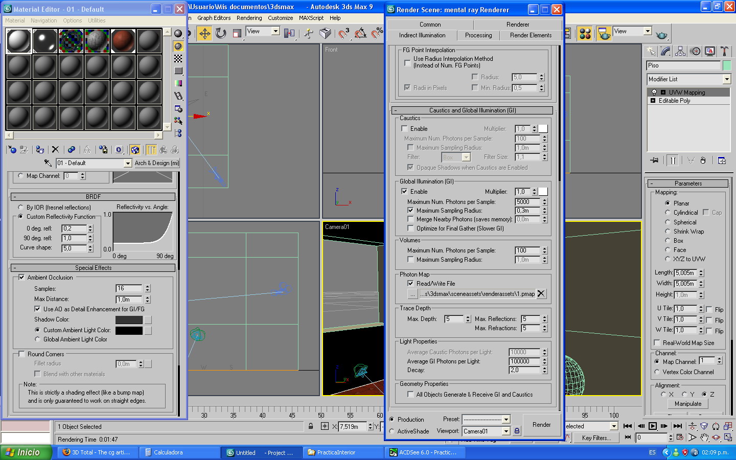

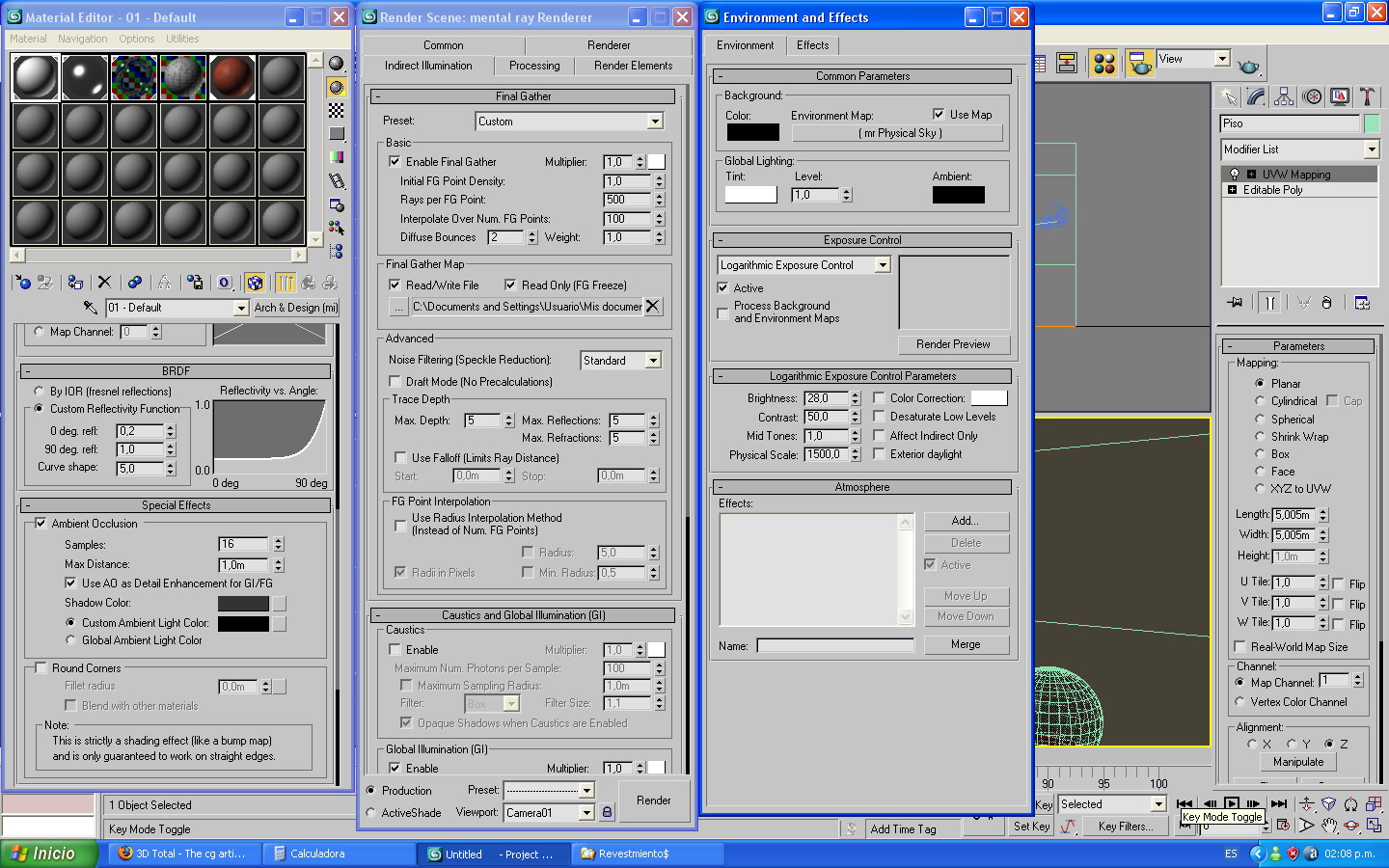

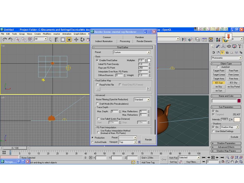

    Buenos días, mira si utilizas el Mental Ray, utiliza una liz de rayos paralelos o la luz fotométrica IES sun, por ejemplo, luego colocas una luz estándar skylight y activas la opción de final Gather (en las opciones de iluminación indirecta del render) y creo que eso te ayudará bastante, de todas maneras la opción del GI también es buena.
Nombre: Diapositiva1.JPG
Visitas: 240
Tamaño: 98.2 KB
ID: 84118   Clic en la imagen para ver su versión completa.
Nombre: Diapositiva2.JPG
Visitas: 339
Tamaño: 22.5 KB

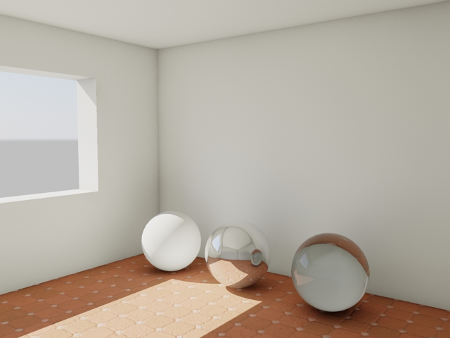

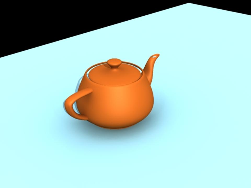

    Se puede solo con el Daylight, yo trabajo con Mental Ray y solo utilizo el Daylight, y me da el efecto y la luz que necesite como este ejemplo, es algo rápido que hice.
    Está hecho con Mental Ray Sun & Mental Ray Sky solamente, sin reforzar con otras luces, lo importante es tener activado el Logaritmic exposure con suficiente brillo, FG+GI y listo.
    Si necesitas más información me avisas.
Nombre: 1.jpg
Visitas: 471
Tamaño: 109.4 KB
ID: 84281   Clic en la imagen para ver su versión completa.
Nombre: Clip.jpg
Visitas: 240
Tamaño: 344.3 KB
ID: 84282   Clic en la imagen para ver su versión completa.
Nombre: Clip_2.jpg
Visitas: 211
Tamaño: 328.5 KB
