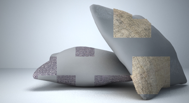

    Esta en inicio, Chaos group, Vary for max 2009, distributed rendering, Spawner. La escena está en una carpeta en el escritorio, contiene el fichero de max y las dos texturas de los cojines, he copiado esta misma carpeta en el escritorio de la otra máquina que va a renderizar, y este es el resultado.

    Hola buzo7, intenta poner la escena en una carpeta que pueda ver el ordenador esclavo, digamos el que tiene que coger la información para hacer el render, si tienes alguna partición deberías de ponerlo ahí, creo que el escritorio a no ser que tengas compartido tu disco duro c: no lo ve la otra máquina, por eso te hace esas cosas, los buckets que están en gris es porque el ordenador esclavo no ha visto la ruta de las texturas, el formato correcto sería el siguiente:
    \\ordenador máster\partición o disco duro\carpeta con la información (texturas y ficheros).
    Si te sale así en el explorador es que está en red y por lo tanto el otro ordenador lo ve, no sirve si el esquema es el siguiente.
    C:\ordenador máster\partición o disco duro\carpeta con la información.
    Ya que este esquema solamente lo ve el ordenador máster, y el otro no lo ve porque la ruta de acceso no la encuentra.
    También tienes que probar a tener los firewalls de Windows desactivados porque muchas veces si están activados no salen los buckets en el ordenador donde estés renderizando. Un saludo y espero que no te haya liado mucho.

    Gracias por los comentarios. Franhegar, he probado lo que me has comentado y ha ido a la primera, para ello he utilizado un disco duro que tengo exterior conexión de red, he ubicado la carpeta de la escena con las texturas y a renderizado en red sin problemas. Gracias por tu comentario formas3d, te has explicado muy bien, también lo tendré en cuenta para ver cómo dejo el tema de la red, por ahora a lo mejor tiro de mano del disco duro externo.
