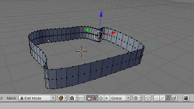

    ¿Hay alguna forma de ponerle un par de tapas a esto?:
    Está hecho a partir de una bézier curve. Ya sé que extruirla sería lo más lógico, pero es que, cuando luego convierto la figura ya extruida a malla las tapas salen fatal (triángulos que se cruzan y no hay luego forma de aplicar, por ejemplo, un Smooth o un subdivide decente).
    Por otra parte, cuando hago una extrusión sobre una figura echa a partir de una curva bézier, si le meto un bevel, me engorda la figura. ¿hay forma de poner un bisel sin que cambie de tamaño?

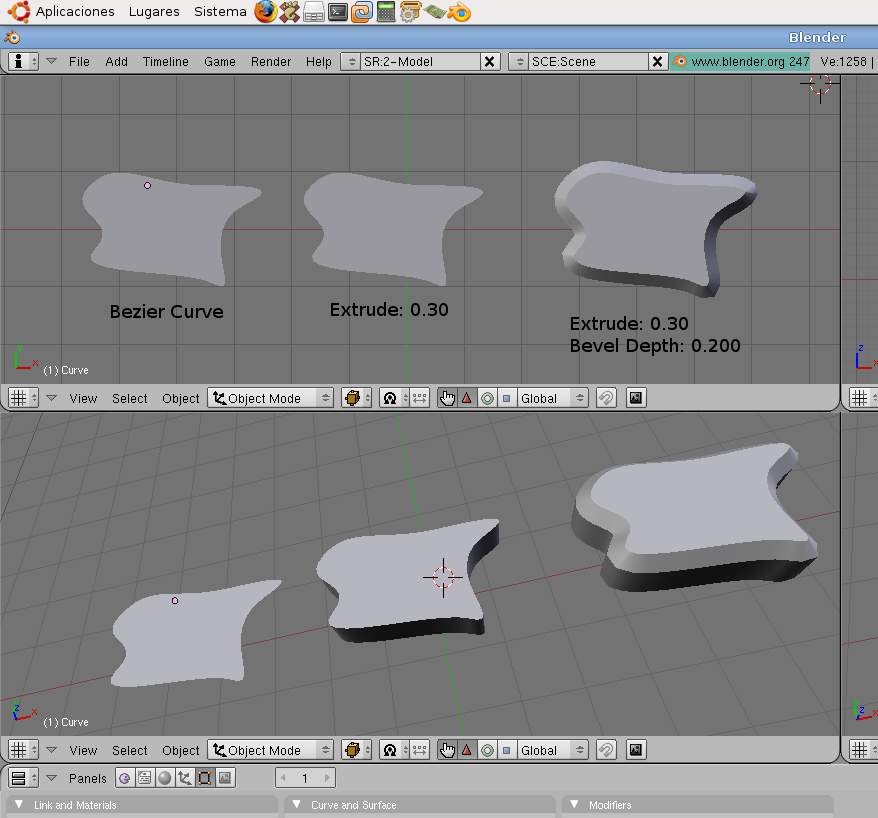

    Aquí dejo la secuencia de cambios, y la prueba de que los biseles engordan tanto como los pasteles:

    Hola. Esto es lo que te puedo decir: Hay una forma de convertir triángulos en cuadrados: Control + t. Y otra de simplificar una serie de cras complicadas que se consigue con Alt+F y tiene el bonito nombre de Beautile Fill.
    Esto es en modo edición y también puedes acceder a estas y otras opciones a través de: malla / Faces.
    Lo del bevel no lo tengo dominado, supongo que, se debe escalar el objeto posteriormente. Saludos blenderianos.

    Es mejor que hagas las preguntas separadas en hilos y con un título descriptivo, porque lo que no sirve de nada al usar el buscador, es lo que pretendes hacer.
    El bevel engorda siempre, así que, tienes que tenerlo en cuenta al hacer el objeto.
    Para ponerle tapa a eso, selecciona todos los vértices de un lado y pulsa Shift+F (seguidamente puedes usar Alt+F repetidamente para obtener otras soluciones), lo mismo para el otro lado.

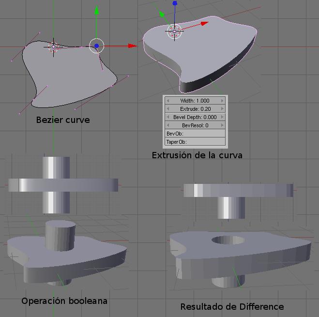

    Otra duda, ahora con las operaciones booleanas (parece error del programa): hago una bézier curve, le hago una extrusión, la convierto en Mesh (Alt+C). Creo un cilindro para hacerle un agujero a la primera figura. Selecciono primero la curva bézier extruida y convertida en Mesh; selecciono a continuación el cilindro. Pulsa W y selecciono diference del menú booleans tools. Después de borrar lo sobrante, veo que sale un churro.
    Me explico: resta el cilindro de la figura, pero la parte de abajo del cilindro la deja. Es como si le hiciera una hondonada a la figura. ¿Qué hago mal? En el tutorial de Carlos González morcillo hace algo parecido con la base de la plancha (para hacerle agujeros de salida de vapor) y le sale sin problemas.
    Aquí dejo la prueba del delito:

    Muchas gracias, Carleptos y Caronte. Lo que me decís es lo que andaba buscando. Caronte: perdona, lo haré en hilos separados. Disculpa la segunda pregunta (lo de las booleanas) pero es que la estaba escribiendo mientras me respondías y no he podido leerte. A partir de ahora, separo en hilos distintos.
    Lo de que el bevel engorde, no le veo la lógica. Imagino que lo pulirán en futuras versiones, dando la opción de elegir entre si engorda o no. Lo digo porque imagino que cuando tengas una escena medianamente compleja, no debe de hacer mucha gracia que se descoló un objeto al meterle un bevel (tampoco puedes diseñarlo para que encaje entre otros objetos, pues sabes de antemano que cambiara de tamaño).
    Tal vez sea mejor jugar con Smooth para simular el bisel.

    Lo de que el bevel engorde, no le veo la lógica. Imagino que lo pulirán en futuras versiones, dando la opción de elegir entre si engorda o no. Lo digo porque imagino que cuando tengas una escena medianamente compleja, no debe de hacer mucha gracia que se descolocó un objeto al meterle un bevel (tampoco puedes diseñarlo para que encaje entre otros objetos, pues sabes de antemano que cambiara de tamaño).
    No hombre ese bevel es del año de María castaña mejor pásalo a malla y después usas el nuevo bevel que te permite seleccionar lo que quieres bevelizar.

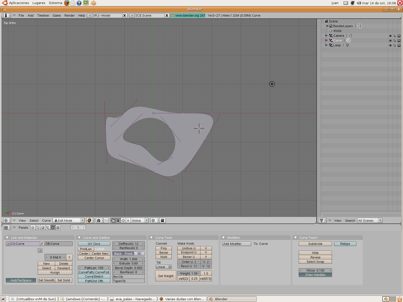

    Nada, es desesperante. He probado a hacer una curva sencilla en Inkscape, la guardo como SVG, la importo como Path desde Blender, la extruyo (qué mal suena), intento restarle un cilindro con diference del menú bolean tools (w) y, lo mismo de siempre: me hace el recipiente ese raro por debajo.
    ¿Sólo me pasa a mí?

    Chandra, las curvas de Blender hacen las booleanas automáticamente, simplemente sin salir del modo edición añades círculos o lo que quieras y si lo metes dentro, los agujeros salen solos, después, pues como siempre, puedes extrudir, bevelizar, porque la figura será un todo.

    Vaya se me adelanto Caronte. De todos modos, una cosa que no se ve es que cuando tienes una curva cerrada y sales de edit mode a object mode, veras que está sólidamente cerrada con las caras formadas. Al convertir a Mesh inevitablemente se formarán triángulos, así que, lo mejor que puedes hacer es poner curvas de manera que, planes los huecos y ya se forman solos.

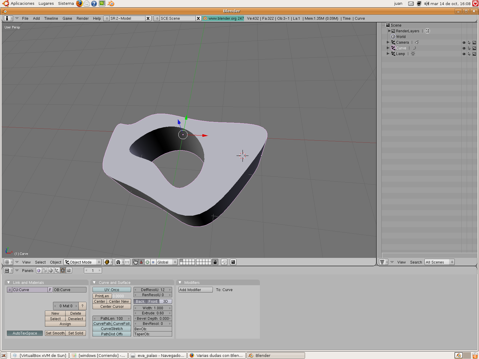

    Esto es lo que te comentan, ¿cómo mola ¿eh? Saludos.

    Ante todo, muchas gracias por vuestra ayuda. Caronte: todo eso está muy bien. Se puede hacer como explico yo en el comentario #10 (con join objects) o cómo comentas tú. El resultado es el mismo. El problema, el gran inconveniente es que una curva es, una curva; por mucha extrusión o biseles que le apliques, no deja de ser una curva y no una malla, no puedes modelarla. La gracia de convertir una curva extruida a malla es que puedes seguir trabajando con ella en una nueva dimensión, aplicando efectos, modificadores y deformaciones que no podías usar cuando era curva extruida. Creo que la diferencia es enorme.
    Lo que no deja de ser un fallo del programa, Kellogg. Si las conversiones de curva a Mesh están ahí, es porque se supone que son útiles y se pueden usar. Si no funcionan (se obtienen mallas con demasiados triángulos o las booleanas fallan), habrá que esperar a que las arreglen, pero eso no convierte el fallo del software en una manera errónea de proceder por mi parte. En max se puede hacer lo que digo, es cómodo y es una opción preferible en muchos casos (por ejemplo, cuando tienes el plano de la vivienda en (*.dwg) o (*.ai) y quieres levantarlo con una extrusión para, más tarde, abrir en la malla los vanos de puertas y ventanas).
    Ya, Joan, si eso es lo que digo yo en el comentario #10 que hago (con Control +j en lugar de en modo edición, como dice Caronte; pero, que es lo mismo, vamos). De todos modos, eso es una curve, no una Mesh. Eso no se puede modelar, no tiene malla, no hay nodos, vértices, aristas, no hay operaciones booleanas con otras mallas.
    En fin, llamadme cabezón, pero insisto en que las booleanas no funcionan sobre curvas transformadas en mallas, y eso es un gran inconveniente y limita un montón a la hora de modelar, al menos Imho. Gracias de nuevo a todos por el interés.

    ¿Estás seguro que te las ha transformado bien? Te tiene que poner un pequeño menú convert - object to->> convert to Mesh. O algo así a veces hay que darle en la ventana 3d para que te lo haga bien.

    Sí, Kellogg, pulso Control+C (o, lo que es lo mismo, menú object / convert object type.), me sale un menú que pone convert curve to y selecciono la única opción: Mesh.
    De todos modos, si no lo supiera convertir me daría un error del tipo error. Pléase select 2 meshes al intentar la operación booleana diferencia con la otra malla.
    ¿A ti te sale bien la operación booleana o te da el mismo resultado extraño que a mí?
