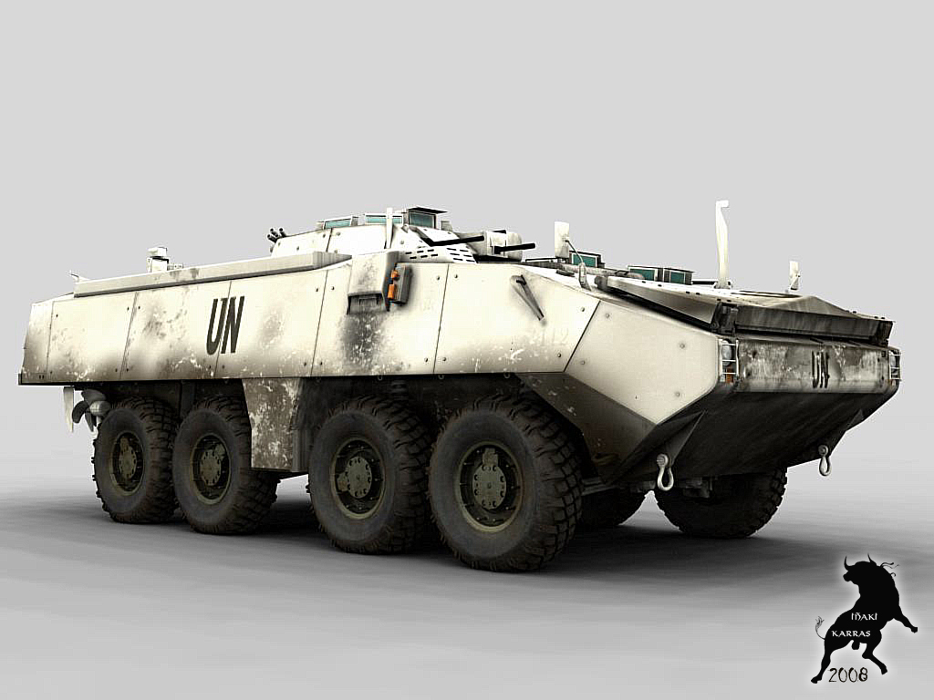

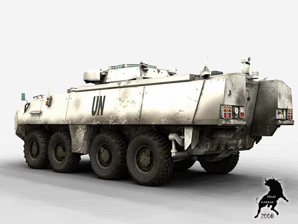

    Uno de la onu muy guarro
    Versión, United Nations de cuando estuvieron en Haití.

    Muy bueno como siempre, me gustaría saber cómo consigues ese desgastado. Un saludo.

    Mars, siempre pensando en lo mismo. Alguno me ha comprado, no me da para vivir, que pena. Ziclon, más que desgastado es acumulación de capas en el Adobe Photoshop.
    Una base.
    Una de líneas del blueprints con blur gaussiano.
    Una de ajado total de color ocre con aguas.
    Una o dos de polvo de color beige, con la opción goma de borrar y un pincel grungy le vas haciendo huecos.
    Una de suciedad con un pincel grungy en negro y al 40% de opacidad.
    Una de barro del color que sea, u le das con la de borrar con el grungy igual que antes, pero ésta que se vea más.
    Y la de capa de hollín y humos también usas el grungy con la goma para hacerle esas marcas como de toqueteado con las manos.
    A parte de las capas para las insignias, humerales y alguna otra que le quieras meter.
    Lo juntas todo en una sola y después se desatura un pelo, porque en el 3ds Max se satura el sólito.
    Es broma queda mejor desaturar un poco el mapa antes, a un 20% va genial.
    Realmente el vehículo, el blanco era un blanco al 100% el tono ese amarillento son las capas que lleva.
    Ah y añadir que es el mismo mapa que lleva el de camuflaje, solo he tenido que anula la capa de campo y poner una blanca.

    Vaya, vaya trabajo con la textura, aun así, mirando la imagen (y quizá sea cosa de la calibración de mi pantalla, que ya le toca) yo veo zonas blancas algo quemadas, más en el primer que en el segundo render. Saludos.

    El único problema del primer render es que usé de fondo un blanco al 100%, vamos el mismo que la versión camuflada, pero al ver esa quemazón en la imagen se lo cambié por uno más grisáceo, para que contrastara más, no es problemas de luces ni de texturas, sólo el fondo que es un blanco de colon como el bote que decía Alaska.
