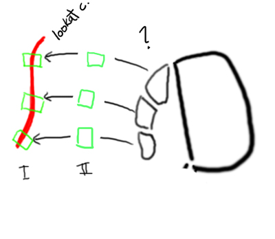

    Y hacer que una simulación de telas se lleve a la cadena de huesos? Me parece más acertado que usar reactor (que es bastante prehistórico para mí gusto).
    Tendrías que pegar un par de helpers (uno por hueso) al plano simulado con Cloth y hacer una cadena que mediante look at constraint se oriente siguiendo la tela.

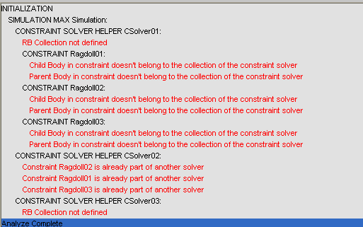

    A ver, tengo la cabeza y los huesos metidos en un RB, vale bien, tengo un ragdoll de esos entre cada parte, y luego he creado un c, Solver y el properties he metido la RBCollection y en constraints los ragdolls y, lo que ves en la imagen. No entiendo muy bien lo que me viene a decir.
    Edito: espera que tenía dos c, Solver.

    De nada tío, a ver si podemos sacarlo. Vaya te fallan varias cosas, por lo que veo en el mensaje, lo primero que te falla es que tienes 3 csolver, cuando solo deberías tener uno, tira el dos y el tres y quédate con el uno. Seleccionando ese, te vas al panel de modificar y en el botón de RBCollection le aplicas el rbody que tienes en la escena, con eso nos quitamos el primer mensaje en rojo, que es lo que te dice, que no tienes definido el rigid body. Los mensajes de ragdoll te dicen quesos ragdoll no forman parte de un csolver, así que, lo que tienes que hacer es lo mismo, en el panel de modificar con el csolver seleccionado le vas dando a pik y seleccione los ragdoll, y nos quitamos otras líneas de error. En teoría solo te quedan las líneas de los csolver que no deberías tener, así que, como las hemos borrado antes en teoría no te deberían salir más mensajes de error.
    Te pongo los pasos más detallados y lo más claro que mi cerebro me deja.
    Con todas las piezas que entran en la simulación seleccionadas, creamos un rgbody. Esto lo que hace es decirle a reactor los objetos que entran en simulación.
    Con esas mismas piezas seleccionadas, le aplicamos un csolver (creándonos los ayudantes), que lo que va a hacer es decirle a reactor qué tipo de simulación queremos, por lo tanto solo queda conectar el tipo de simulación que queremos, con los objetos que entran en la simulación y se hace, diciéndole al csolver que coja el rgbody y con el todos los objetos que tiene asignados.
    Parece un lío, pero es fácil, de verdad.
    Ojo si el csolver está rojo, es porque te falta conectar algo, o el rgbody o los ayudantes, tenlo en cuenta.
    Resumiendo, el rgbody, tiene que tener incluidos los objetos que entran en la simulación (cabeza y piezas de la coleta) y el csolver tiene que estar conectado con el rgbody y los ayudantes ragdoll incluidos en el panel constraints (panel modificar). Saludos y si no te sale pregunta sin miedo.
