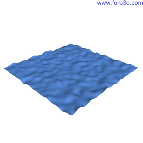

    El sed lo vamos a dejar de lado por el momento y lo ponemos en 0, scale va a ser el tamaño de las olas pónganlo en 1 y vayan subiendo de a poco así se dan cuenta bien para que funciona, ahora nos vamos a concentrar en Strenght (fuerza) como ven tienen las 3 coordenadas, como al rectángulo hicimos en la vista top la coordenada que nos interesa ahora es la z, le vamos a poner 20 y ya con esto va a tomar bastante forma el agua.
    9) para que se vea más lisa le agregamos un modificador MeshSmooth y en iteraciones le ponemos 1 o 2. Vemos cómo queda el render.
Nombre: imagen07.jpg
Visitas: 1103
Tamaño: 50.5 KB

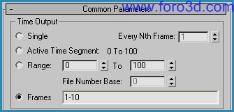

    11) apretamos la tecla f10 para abrir el panel del render, activamos la casilla frames y ponemos 1-10 (esto hace que saque 10 renders distintos y eso va a ser el movimiento del agua).
Nombre: imagen09.jpg
Visitas: 593
Tamaño: 33.7 KB

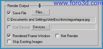

    12) en render output ponemos la ruto donde queremos que se guarden los 10 renders.
Nombre: imagen10.jpg
Visitas: 595
Tamaño: 37.2 KB

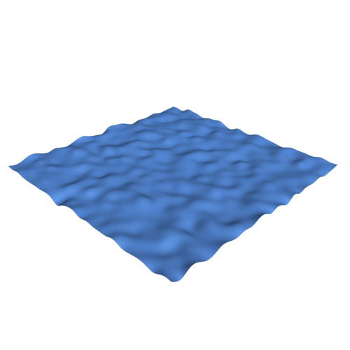

    13) y listo, apretamos en render y ya tenemos los 10 renders ahora hay que hacer el gif animado para eso lean el tutorial de image ready llamado imágenes en secuencia.
    El resultado es el siguiente:
Nombre: imagen11.gif
Visitas: 3733
Tamaño: 386.1 KB
