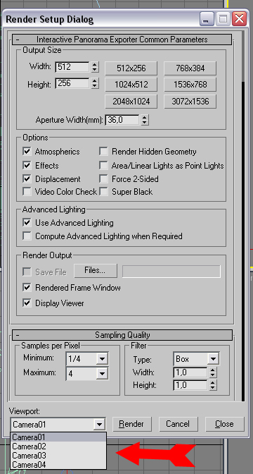

    Anatole gracias por el dato, pero podrías detallar brevemente lo de eliges una cámara? Saludos.
    Cuando eliges panorama exporter y le das al botón de render, en el cuadro de diálogo render setup dialog tienes que elegir múltiples parámetros, entre ellos la cámara, en el caso de que tengas varias en la escena. Supongo que se refiere a eso.

    Exacto, es lo que comenta Guarabana, te dejo un shot de todas formas.
