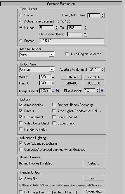

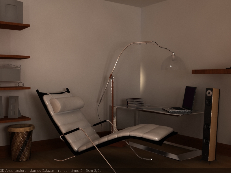

    Hola foreros. ¿Es normal que un render video de 3 segundos, me esté tardando alrededor de 180 horas? A grandes rasgos les cuento:
    El render lo estoy sacando en baja con resolución 320 por 240.
    Estoy utilizando 3dsmax 2009 y Vray 1.5.
    El render es de un interior (anexo una imagen para que tengan una referencia).
    Subdivisiones de 20 en 6 luces Vray plane.
    15 luces IES.
    Vray Sun.
    Algunos de los modelos son texturizados directos de Evermotion (Archmodels).
    Sé que los materiales como el metal cromado, vidrios y espejos aumentan el render (tengo algunos).
    Mi equipo no es de lo mejor, pero a ver si influye.
    Intel Celeron a 1.400 Mhz.
    Ram 1.2 Ghz.
    Por favor díganme si se justifica seguir sacando este render o por el momento debería renderizar texturizando de nuevo con materiales creados por mi o si puedo texturizar con materiales Vray o ArchShaders. Muchas gracias por todo lo que me puedan informar. Gracias.

    Hola Silkwhite, la verdad es que el ordenador creo que puede influir un poco, y por eso deberías de tardar más, pero 180 horas?

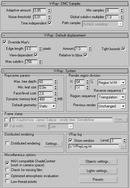

    Prueba a crear tus propios materiales o modificar los de evermotion, porque muchas veces esos materiales, incluso los modelos vienen cargados y hacen que se ralentice el render, que parámetros de Vray tienes qué tipo de antialiasing, que valores de randomize Quasi Montecarlo tienes. Un saludo.

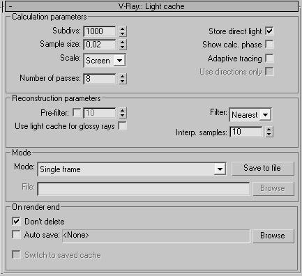

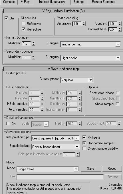

    A dónde vas con tanta luz? Vaya, ¿hacen falta tantas? De todas formas, si te quieres hacer una idea de lo que más afecta a los tiempos (sigo diciendo que no hacen falta tantas luces) haz lo siguiente: rendering > render > renderer > global switches > materials > override mtl y ahí le pones un material difuso puro blanco. Esto superpone un material a todos los de la escena así puedes contar el tiempo de render sólo con las luces.
    Yo me miraría también a quitar luces y aumentar las subdivisiones de las mismas en system > light settings. Y pon el Irradiance Map en modo multiframe incremental y el light caché en fly-th rouge para optimizar la animación y bájale el número de pases del light caché a 1 que no tienes un procesador multinúcleo.
    Ya nos cuentas si te sirve, suerte.

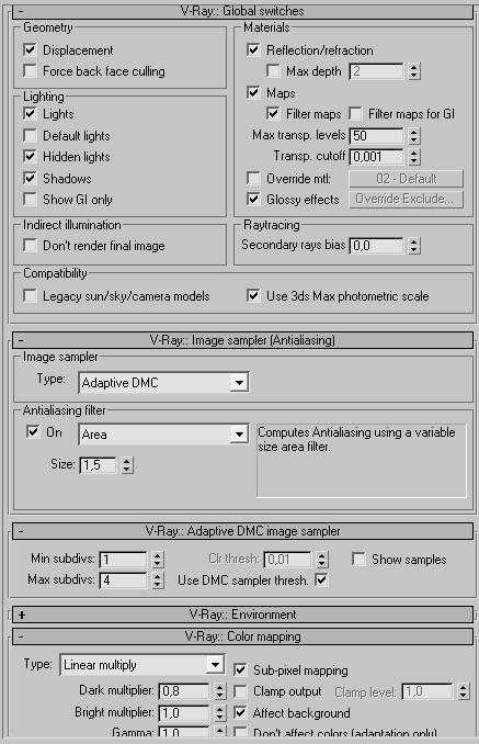

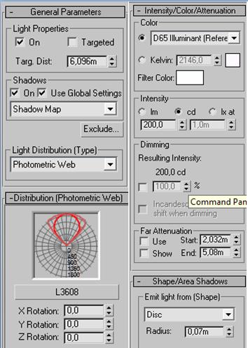

    3dsmax Tiempo de render
    Hola Franhegar.
    Voy a hacer lo que me dices.
    Estos son los parámetros.

Nombre: Parametros luces IES.jpg
Visitas: 561
Tamaño: 41.6 KB
ID: 83167   Clic en la imagen para ver su versión completa.

    Sep 2007
    97
    Hola Anatole. Muchas gracias por la información, solo una pregunta: sí le coloco el material override cómo tú lo dices, se cambian y se eliminan automáticamente todos los materiales actuales dé la escena, si es así ¿hay alguna forma de dejarlos como estaban? Gracias.
