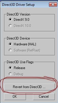

    Mira Nathy lo que te debería de salir, te adjunto unas capturas de pantalla. En tu caso es posible que el modo software se llame de otra manera, quizá sea el Heidi o igual se llamaba también software.

    Hola de nuevo, si, ya me imaginé que sería la opción de software, pero de esta manera me sigue dando error, que desastre, así que nada, lo he desinstalado y estoy con el 3ds Max 2009, pero creo, por lo que he estado leyendo, que me dará problemas con el Vray ¿sabes que versión de Vray debo poner para el 3ds Max 2009?
    Debo también poner software en el 3ds Max 2009?
