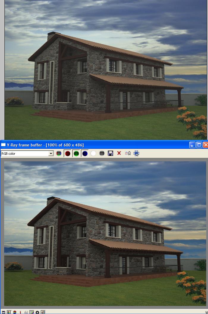

    Eso, al guardar los renders los colores cambian, parece que se cubre la imagen de un tono gris. La diferencia se nota bastante, la imagen de arriba es la guardada y la de abajo sin guardar.

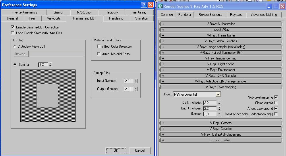

    Uso max 9, Vray 1.5 rc5, Vray Physical camera y LightWave, igual es este el problema, que esté utilizando mal el LightWave.

Nombre: colores.JPG
Visitas: 310
Tamaño: 98.4 KB
ID: 82849   Clic en la imagen para ver su versión completa.
Nombre: parámetros.JPG
Visitas: 328
Tamaño: 97.1 KB

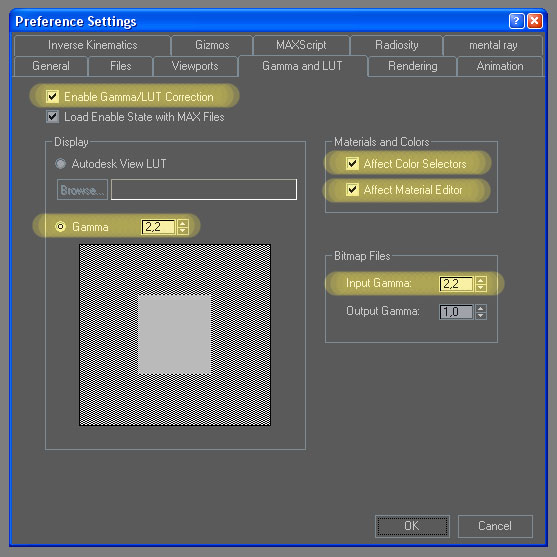

    Hola alba, creo que te has hecho un lío con el LightWave, veo las capturas de tus parámetros y efectivamente según lo que he leído (yo no soy un experto y no me gusta el LightWave) están mal, tienes que poner 2,2 en el gamma del color mapping y en él preferences settings/gamma and LUT dejarlo según el adjunto que te pongo.
Nombre: lwf_max_gamma.jpg
Visitas: 480
Tamaño: 44.8 KB

    Alba tienes mal seteado el LightWave, mírate este tutorial Aversis | Vray for 3d Studio max tutoriales | gamma 2.2 setup (or my bien of linear workflow).
    En LightWave no uses Hsv exponential hay que usar el linear con 2.2 gamma.

    Por si acaso te recuerdo que con el output gamma del 3ds Max en 1, utilizando el V-Ray Frame Buffer debes poner el gamma del color mapping del Vray en 2,2, como te ha dicho Miguel y lo recuerda abrajeta.
