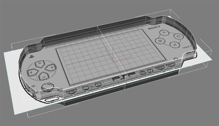

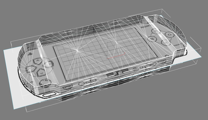

    Hola, los molesto por lo siguiente, tengo un poly creado a partir de una Spline extruida, pero como resultado obtengo un objeto sin Edges en las tapas superior e inferior (imagen #1) ¿cómo puedo crearlas? ¿es necesario crearlas de a una? ¿O cuál sería la técnica? Modificadores como el Tessellate me dan resultados como éste (imagen #2).
    Si pueden ayudarme sería buenísimo.
    Edito: 3dsMax.

    1º)digamos como que aplicaste demasiados edges en las horquillas centrales.
    2º)podrías hacer solo 1/4 parte de la carcasa usar el array, y la multiplicas en 4, simple.
    3º)siempre trata de usar la menor cantidad de edges posibles, porque más tarde traen problema, solo aplica más cunado el trabajo necesite más realismo. Suerte.

    Gracias Whaitie, la cantidad de edges me la dio sola al hacer la curva del spline, y sí, la idea era hacer 1/4 y después clonar las 3 partes restantes, pero mi consulta va más allá de la PSP en cuestión, ya que me importa más aprender la solución al problema, que incluso terminar este modelo.

    El modificador Cap Holes es la solución que buscas, también lo tienes dentro del Edit Poly en el modo border. Un borde es una línea de aristas sin cerrar. Seleccionas el borde que quieres cerrar y le das al botón Cap más abajo.

    Sabes a veces ese problema se debe a que tienes mal cerrados los splines, no debería ocurrir si los tienes bien cerrados, prueba soldar o weld todos los vértices y elimina los más que puedas, usa béziers en las curvas, y no deberías usar Cap Holes si haces todo eso correctamente, a veces es un problema eso, aunque es una solución.

    Cierra la Spline antes de extruir y listo nunca tendrás este problema como dice Jerstrnger.
