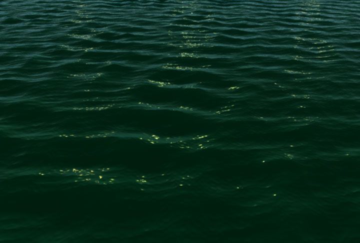

    Bueno, no me lío más. Aquí te pongo una imagen de lo que yo he conseguido (con un poco más de esmero el resultado podría a ver sido mejor). Saludos.

    Te cuento que para hacer agua en 3dsmax y que quede bien, a no ser que uses una estética rara, creo que nunca lo vas a poder hacer realista, se puede intentar y llegar a algún resultado aceptable modificando materiales, el procedural de water que trae el max puesto sobre un material con modificador ruido y algún wave que otro ayudado con unas luces bien puestas logran un efecto creíble.
    Por otro lado si lo que vas a hacer es una imagen fija yo me inclinaría por resolverlo en Adobe Photoshop, sumando el agua en este programa.
    Por otro lado si quieres hacerlo en 3d puedes probar con Maya 5 es complejo de usar, pero queda muy bien.
