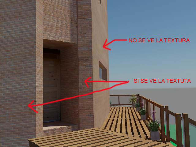

    Hola todos. Bueno aquí estoy con este problema que se me presento hace un tiempo y aún no puedo solucionar. El tema es cuando renderizo la imagen con determinada textura, y depende del ángulo que tome la imagen se ve o no la textura.
    A ver si algún colega solidario me puede ayudar.
    Desde ya mil gracias.
    Render Mental Ray Sun light. Saludos.

    Pues parece que necesita más sampleo. O pones supersampling a la textura. O subes los samples del a del Mental Ray.

    El problema parece ser en el modificador UVW mapping, probablemente le diste al botón view align, que te alinea el material a la vista que tengas.

    Puede y suele ser el filtering perpendicular a cámara, metida la textura bitmap que añaden algunos programas 3d, para evitar cargar mucho en memoria, por defecto viene en max en filtro piramidal, puedes ponerlo en summed área o ninguno, te aviso, suele subir los tiempos de render. (esto está en el mismo panel donde cargas el bitmap en materiales, pestaña bitmap parameters).
    O bien no mapeaste correctamente que también puede ser oye.

    Con un poco de Bump verías si está bien situada o no. Luego ya pruebas el supermuestreo.

    A mí me pasa también este problema con los planos paralelos a la cámara, donde se encuentra el filtering perpendicular.

    Puede y suele ser el filtering perpendicular a cámara, metida la textura bitmap que añaden algunos programas 3d, para evitar cargar mucho en memoria, por defecto viene en 3dsmax en filtro piramidal, puedes ponerlo en summed área o ninguno, te aviso, suele subir los tiempos de render. (esto está en el mismo panel donde cargas el bitmap en materiales, pestaña bitmap parameters).
    No encuentro esa opción, donde esta? Ya lo he encontrado.
