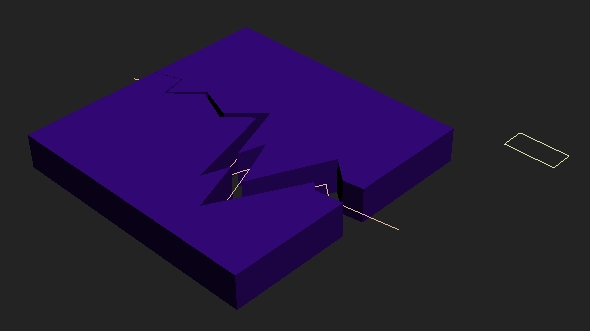

    Con una booleana animada? Haces un loft con algo que siga la grieta y se valla abriendo y luego le haces una booleana a tu terreno usando eso como sustracción, en teoría se debería abrir la grieta en tu piso.
