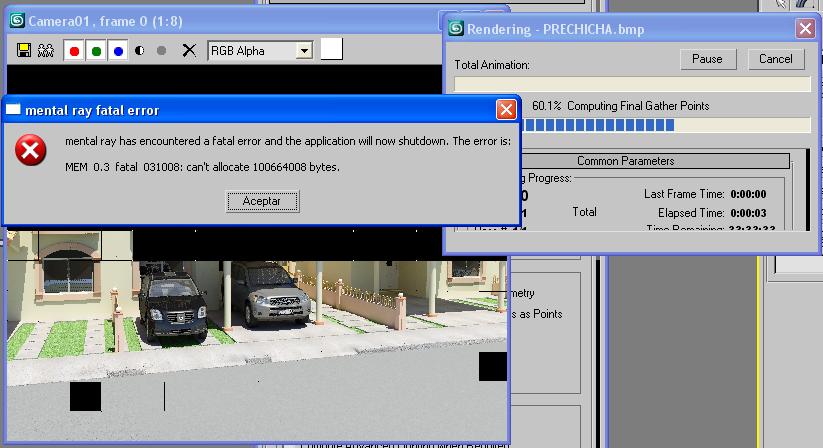

    Un saludo a todos en el foro tengo un problema y no sé cómo resolverlo, quiero renderizar una imagen en 3ds Max 9.0 con el motor de render metal ray una vez iniciada la orden de render comienza, pero se queda aproximadamente a la mitad y me sale este error: mem 0.3 fatal 031008: cant allocate 100664008 bytes.
    Si alguien pudiera orientarme agradecería mucho a continuación pondré las especificaciones de mi equipo y también los parámetros que estoy ocupando para el render.

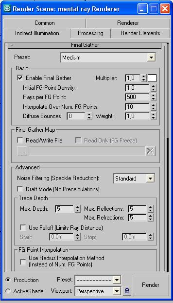

    Activado el Final Gather (anexo imagen con parámetros).

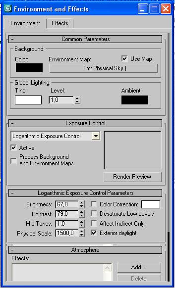

    Enviroment: un control de exposición Logaritmic exposure control (anexo imagen con los parámetros).

Nombre: Error.JPG
Visitas: 360
Tamaño: 65.3 KB
ID: 82187   Clic en la imagen para ver su versión completa.
Nombre: Especificaciones 01.JPG
Visitas: 264
Tamaño: 52.2 KB
ID: 82188   Clic en la imagen para ver su versión completa.
Nombre: Especificaciones 02.JPG
Visitas: 187
Tamaño: 46.1 KB
