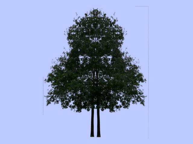

    Hola soy nuevo en el foro y en el mundillo de los 3d, estoy empezando y mi interés va encaminado a la infoarquitectura.
    Tengo una duda que me está volviendo loco: cuando creo un mapa de opacidad, con el motor de render que viene por defecto no hay problema, pero cuando uso Vray la imagen alpha no me coincide con la otra y me aparecen como dos árboles.
    Si alguien me puede dar la solución se lo agradecería.

    Si te fijas en la imagen tienes el mismo árbol, pero en las dos caras de un plano, si le das un mapa de opacidad, se ve la otra cara. Tendrás que hacer que sólo se mapea por una sola cara.

    Y cómo se mapea por una sola cara, soy muy novato.

    Me imagino que utilizas un material Vray y que a este material Vraymtl le pones los mapas de difusa y de opacidad donde corresponden, si esto es correcto no deberías tener este problema, pero mucho me temo que has usado un material standard de 3ds Max, debes cambiarlo a uno Vray.

    Lo he probado de todas formas, y no me sale.

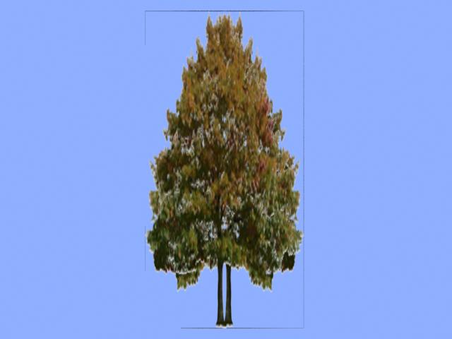

    He empezado de cero, 1)pongo el motor Vray, 2)creo un material con mtlvar, un (*.jpg) va en diffuse y el otro en opacidad, 3) render y.
    Me sale doblado el árbol, ¿Qué puedo hacer?
    Sep 2008
    9
    Problema con mapa de opacidad
    Este es el nuevo resultado.

    A ver, prueba esto: Métete en el material, y vete a la pestaña options, y ahí, quita lo de double sided. Por si las moscas: supongo que, coincide el mapa de opacidad totalmente con el otro, ¿verdad?

    Si coincide y tengo desactivado el double sided y nada de nada.

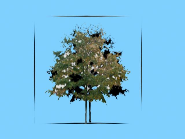

    Yo creo que el error esta cuando meto el (*.jpg) (blanco y negro) en el mapa de opacidad, parece que tiene otras coordenadas al introducirse y esta desplazada, en este ejemplo se ve mejor, aparte que los bordes aparecen negros, ¿Qué puedo hacer?
