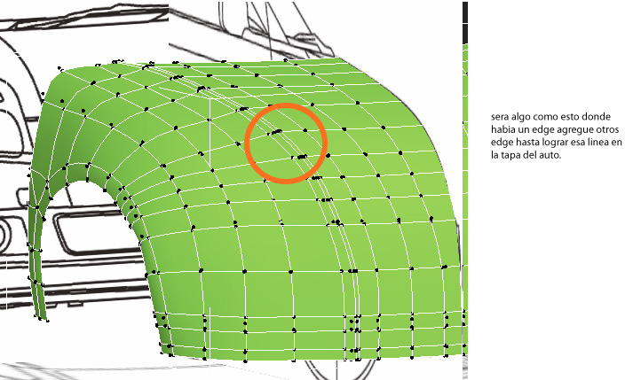

    13
    Modelando un auto
    Me imagino que será algo, así como la imagen que he anexado. Si es así lo descubrí por ensayo y error. Ahora si existe otra manera de conseguir eso sería excelente ponerlo en práctica.
    Entonces es mejor usar TurboSmooth?

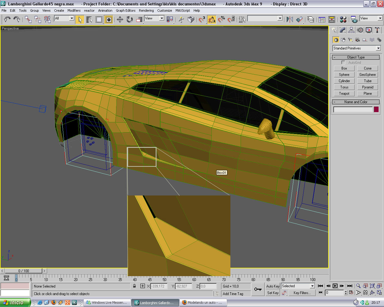

    _|Mx|_ /Xdesigns Ilusion/
    Sep 2007
    361
    7
    Modelando un auto
    Hola, la base de la idea en general no está mal, es decir si utilizas el TurboSmooth lo ideal para los pliegues son dos líneas de aristas muy juntas de manera tal que simule un corte. No sé qué método utilizaste para hacerlo, pero uno muy eficiente y sencillo es seleccionar las aristas que pretendes sean pliegues y aplicarles un chamfer de valor muy pequeño. Dejo adjunta una imagen de un modelo propio como ejemplo. Saludos y suerte con el resto del modelo.
Nombre: Chamfer.jpg
Visitas: 226
Tamaño: 237.4 KB

    He probado con el chamfer con dos líneas de Edges, pero cuando le agrego un MeshSmooth esa parte no queda muy delineada, aunque le ponga 0 al chamfer, tendría que poner como 3 o 4 líneas de Edges juntos, o sea, 2 bien juntos y jugar con los otros 2 para conseguir el efecto deseado. Quizás esté haciendo algo mal, ¿cuándo suavizas todo consigues tener esas líneas? Existe otra manera de crear el suavizado sin usar el MeshSmooth o el TurboSmooth.
