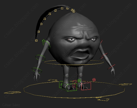

    Hola, no sé si alguien sabe cómo crear un controlador en 3ds Max Studio, para las llantas de un automóvil o vehículo, para que me entiendan, que el controlador x, controle la rotación de las 4 llantas o algo parecido, por favor si alguien sabe, le estaría muy agradecido se me respondieran, gracias.
    Así cómo se ve en esta imagen y en este video que está en esta página.

    Debes enlazar las dos ruedas delanteras (que son las que giran normalmente en los autos) a un dummie y a este aplicarle un controlador de rotación sobre el eje que desees la rotación.
    Ahora mismo no se decirte el controlador concreto, pero si buscas por el foro seguro que encuentras algo.
    Por otro lado, en el video de cesar Sáez lo que ves es un rigging de huesos controladores que no tiene mucho que ver con lo que dices de las llantas.
    Si es solo para las ruedas con el dummie y el controlador creo que te sobra, pero si lo que necesitas es un rigging controladores como los del video te va a hacer falta algo más que un controlador.

    Bueno si es que no me equivocó creo que es fácil la solución. Creas el helper - point x (o cómo quieres que sea el controlador) y con tus 2, 4, 6, 1000 ruedas que tengas, le asignas orientation constraint.
    Animation - constraint - animation constraint.
    Y bueno eso, ah por cierto, el orden es como la jerarquía.
    La rueda sigue al controlador, por lo tanto, el enlace es con la rueda seleccionada al controlador.
    Anda prueba y verás que funciona.
