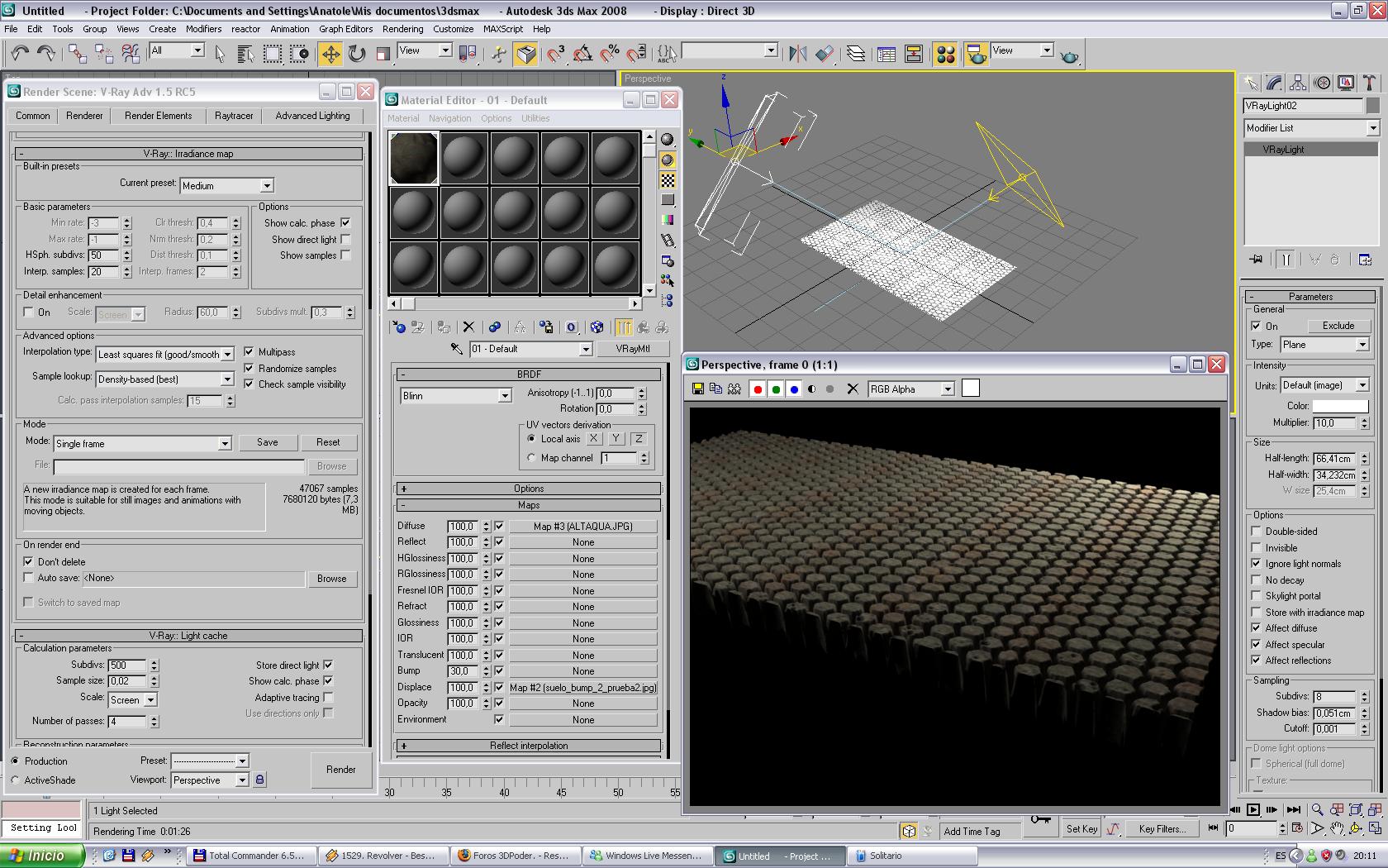

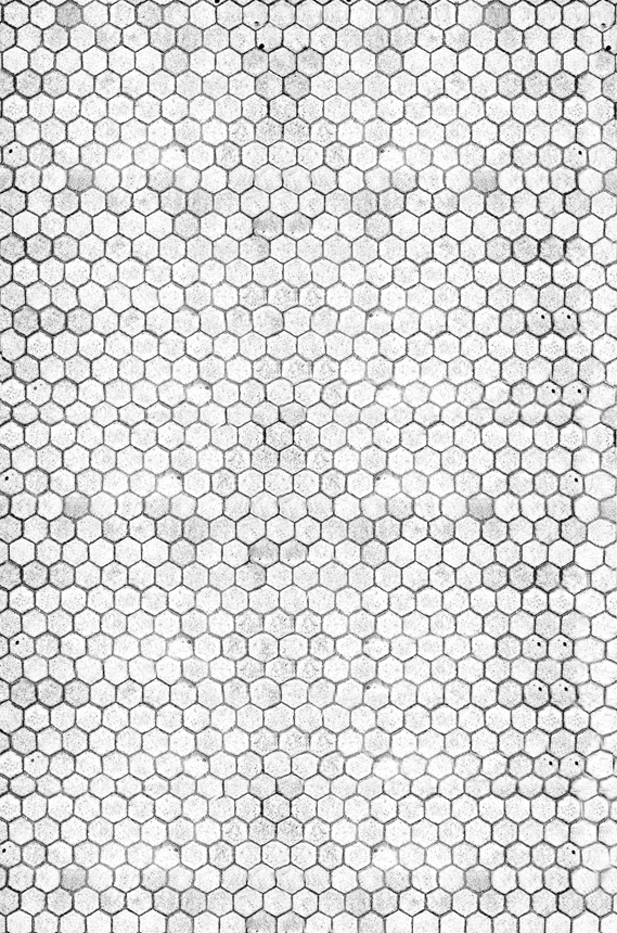

    Chicos necesito vuestra ayuda, veréis, estoy terminando un proyecto de infoarquitectura y me falla el material de acera, no consigo darle en el mapa Bump y el displace el valor necesario para hacer esa elevación que tiene, bueno os dejo una captura del mapa Bump y del resultado en el render, y a ver si me podéis decir como lo hacéis vosotros.

    Para el desplazamiento limpia el mapa. Sólo necesitas las líneas negras que delimitan las baldosas, cualquier otro tono de gris que tengas en la imagen te afectará al relieve y te hará cosas raras.
    Pásate por Photoshop u otro editor de imágenes y deja blancas las baldosas y dale un poco de desenfoque, cuanto apenas, para suavizar el desplazamiento.

    Chicos tengo un problema y gordo, cuando he hecho un material igual que está arriba para descargar con un displace y un mix en el mapa Bump al renderizar la escena se vuelve loca, y empieza a sobrepasar el límite de memoria y se me cierra el max, tengo proxies y todo controlado, es el material la geometría que genera el displace, que puedo hacer? Ah otra cosa cuando se me cierra el max es por sobrepasar 1440 Mb de memoria y tengo 4 Gb de memoria, raro ¿no?
