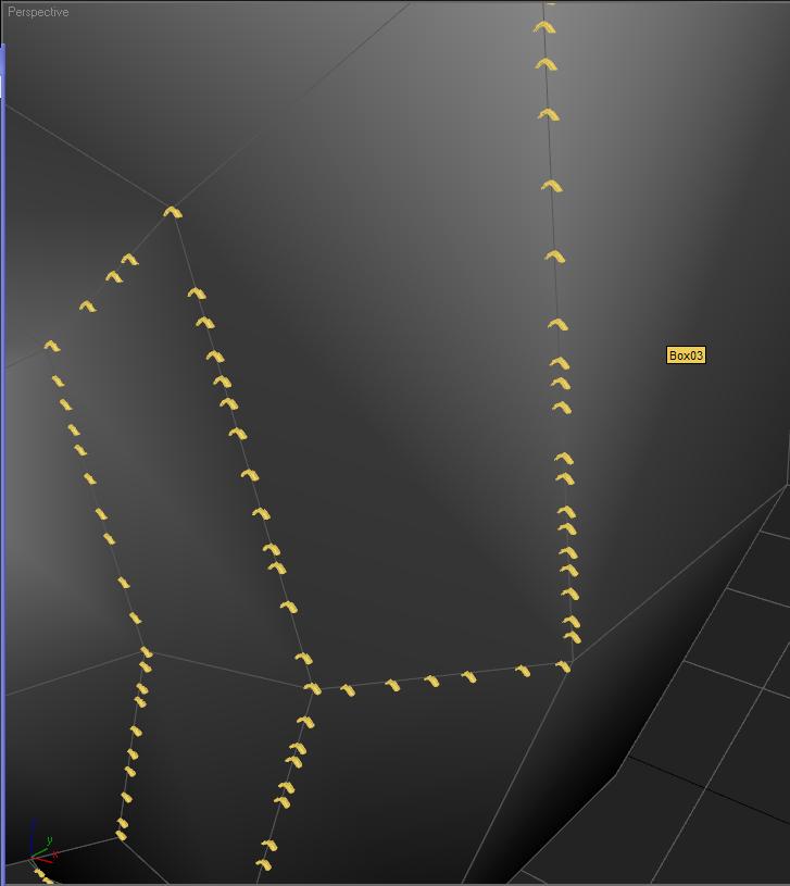

    3dsmax. Bueno, tengo un Particle Flow para generar costuras a lo largo de unas aristas. El problema es que no soy capaz de alinear dichas partículas en sus ejes x/y/z con los ejes de la arista donde se generan. Muchas gracias de antemano. Dejo una imagen de muestra en la que se ve cómo las partículas, que tienen forma de media luna, están alineadas a su aire. Mi intención es poderlas orientar a cada arista que las genera.

    Una de dos, o usas box#3, o usas scripting.

    Mal asunto, de scripting cero, y box #3 no encuentro ni qué demonios es. ¿Alguna idea? Gracias por la aportación.

    No es la mejor solución, pero puedes usar distintos eventos para alinearlas por grupo, todas las horizontales en 1 evento, las verticales en otro, etc.

    Eso último no me sirve porque las alineaciones son muy variadas. He estado tratando de hacerlo mediante scripting, pero uf, es un lío de pelotas y no sé si el resultado va a ser el que quiero.
    Nadie sabe alguna opción más fácil?
