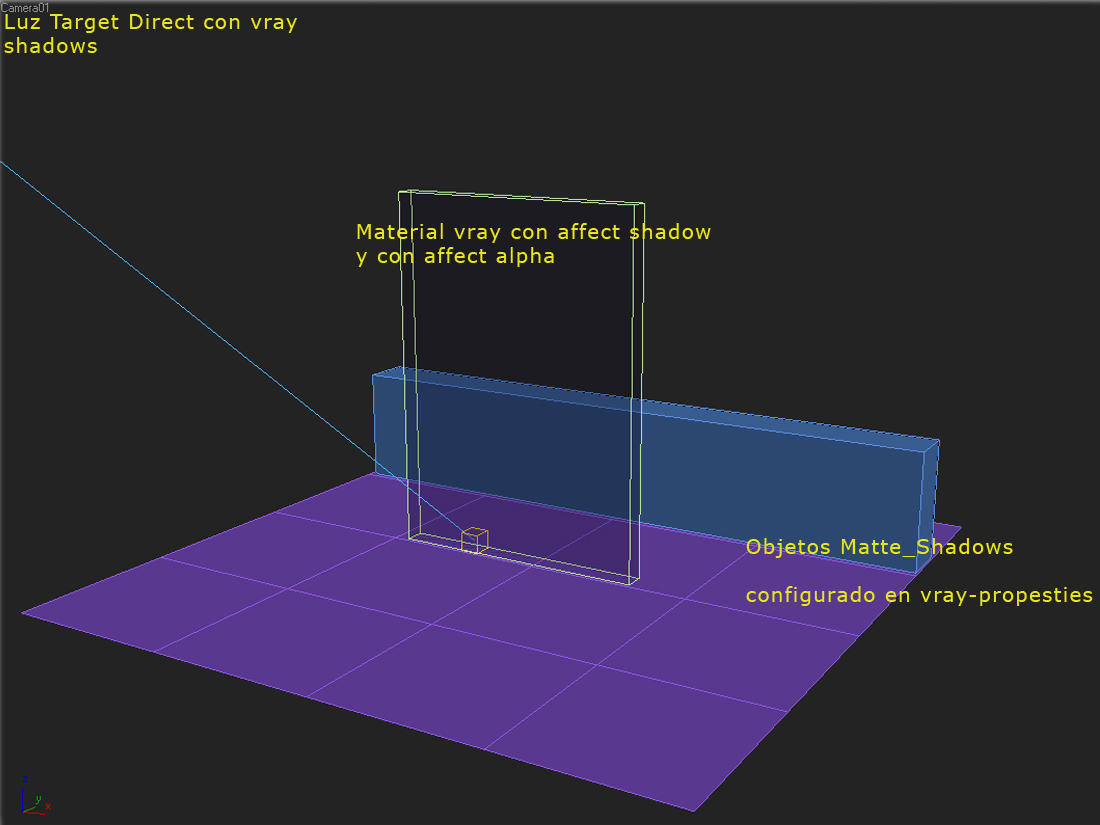

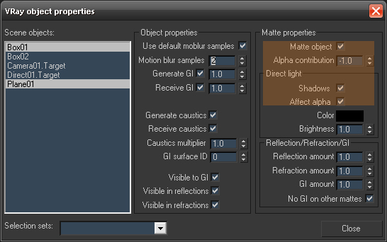

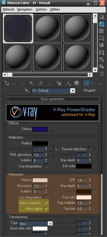

    Saludos gente. Aquí tengo un pequeño problema con el Vray y con los matte shadows, en esta escena uso 3 objetos. 2 de ellos me sirven como objetos matte y el otro es un vidrio (según yo).

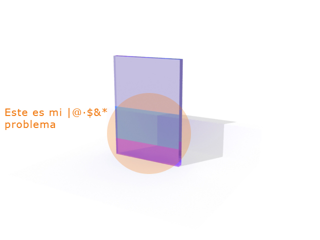

    El problema está que los objetos matte shadows salen cuando el render captura a través del vidrio y esa imagen para componerla después me causa unos pequeños líos.
    Aquí les mando las imágenes de configuración el render y la escena en 3ds Max 9 a ver si me echan una mano. Saludos.

    Creo yo que el problema reside en el vraymtl del vidrio y no en el mate no pasa lo mismo con un material estándar transparente, me había pasado algo similar, pero no con un objeto mate detrás sino con el fondo, la solución fue activar refraction environment override y aplicarle el fondo, pensé que era un caso similar, pero no.

    No uso mucho el matte shadow, creo que sólo he usado una vez, pero ¿has probado a quitar la casilla visible in reflections o en refraction? No sé si será eso, estoy muy vaga para abrir el 3d ahora.

    Gracias si probé con sacarle la casilla. Pues sale bien peor no me genera sombra. Bueno lo del environment override no lo probé lo probaré.

    Hola si te refieres al environment del Vray pues no funciona tampoco, bu.

    Mira si en los parámetros de render, color mapping tienes activado affect background, si no lo tienes, hazlo si no va con eso ni idea.

    El quitarlo o ponerlo, solo servirá para que se vea o no el background, saludos.

    Mira en este caso se solucionó así: Matte Shadow - foros 3dpoder..
