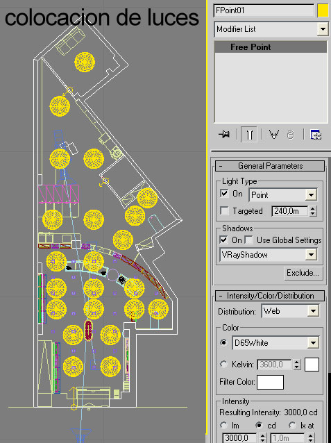

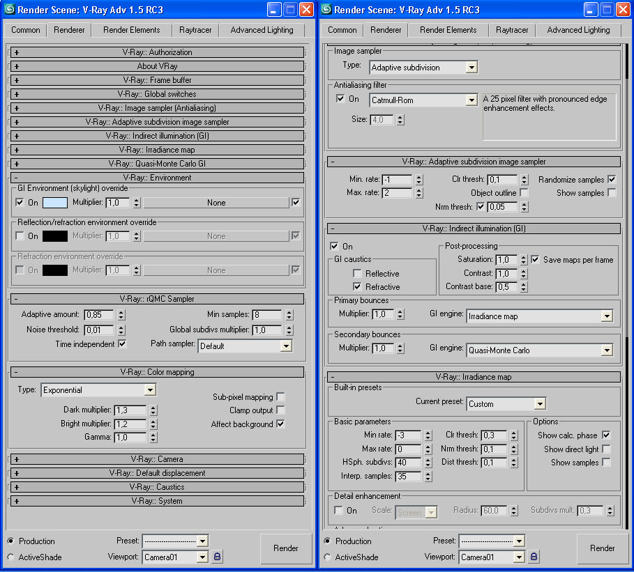

    Vamos a ver. Tienes razón soy un notas. Pero es que de 5 mensaje que he puesto este es el primero que me contestan, después de a ver estado un buen rato preparándome los mensajes. Había perdido la fe. Bueno recelos aparte.
    Voy a colgar la imagen que saque, luces parámetros y toda la pesca.
    Lo que necesito saber es si utilizo la luz adecuada, parámetros y por qué me salen machas raras. En fin, un poco de orientación.

Nombre: parametros.jpg
Visitas: 460
Tamaño: 183.7 KB
ID: 81838   Clic en la imagen para ver su versión completa.
Nombre: luces.jpg
Visitas: 443
Tamaño: 86.8 KB

    No sé nada de Vray, pero a vista creo que la GI environment override (skylight) está demasiado alta. Por eso creo que se te quema tanto la imagen. Ponla de 0,5 para abajo.

    Vale, eso es otra cosa. El tema del control de exposición se controla con el color mapping ponlo en Hsv exponencial y no se te quemara en la vida (pero te dará un halo gris a todo).
    Luego, ya que estas en Vray usa las luces de Vray, en el render que te he puesto he puesto la misma distribución que tú (menos las vraylight planas que se ven por ahí) pero con las vraylight puestas como emisores esféricos.
    Como rebotes secundarios usas la fuerza bruta, yo me he acostumbrado al light caché y la verdad es que, acelera bastante el render, pero hay que tener cuidado con la exposición que enseguida se quema la imagen.
    El tema de las manchas suele ser que no tienes suficientes muestras en las luces o en la calidad del mapa de irradiación, eso que te lo diga alguien que domine más de Vray, y le subes hsph subdivisión que te da las subdivisiones de cada rayo emitido por el mapa de irradiación, y aumenta la calidad del mismo (y el tiempo de render).
