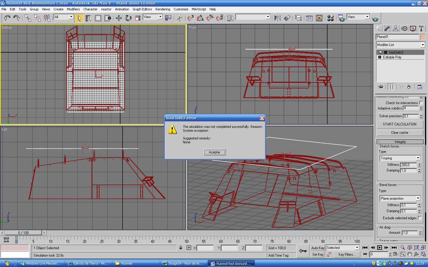

    Ayer hice la red del Hummel y me la hizo sin problemas. Pero ahora iba a hacérsela a la otra versión, bueno una capota, y al poner los mismos parámetros, que realmente son por defecto, ya que no los toqué, va y me sale está pantalla y nada de nada de la china.
    Si lo intento por 2ª vez, me desaparece el 3ds Max. Así que cojo y me abro el 3ds Max 9, y me repite la misma historia.
    En un intento desesperado, intento hacerlo en el 3ds Max 3.1 que todavía tengo instalado, y me sale la misma pantalla.
    ¿Qué he hecho mal? Solo es lo que veis una malla haciendo de deflector, (el chasis) y el plano con el Cloth, pero se niega a hacerlo.
    Creía que era culpa del plugin, me instalé otro, ya que son gratis, pero me hace lo mismo, entonces creía que era problema de mi PC, así que, para probar, cogí algunos ejemplos que ponían por aquí de escenas con SimCloth, y mira que risa, las calcula perfectamente, luego algo estoy haciendo mal.
    ¿Me podéis echar un cable? Muchas gracias.

    He probado con el reactor, pero el resultado, es malo de cojones, creía que eso funcionario mejor, dada la talla de quien lo avala, pero ya veo que no, basura total.
    También he probado a hacerlo con Cloth, del 3ds Max, pero se ve que hoy tengo el día tonto y pasa de chocar contra la casamata, por mucho que le digo que intersecciones con la tela, la atraviesa cual mantequilla y empieza como a estirarse una vez atravesada ésta.
    Así que os subo la escena con el SimCloth metido a ver si algún alma caritativa le funciona tal cual está y me la reenvía calculada, a ser posible en max 8 o en 3ds.
    Hoy no es mi día con los retales.
    Por cierto, ¿hay algún otro plugin o script para hacer caídas de telas?

    ¿No será que te está fallando el plugin? Echa un vistazo aquí por si acaso: 01 hago 2008 : SimCloth : plugin simulador de telas para 3ds Max - foros 3dpoder..
    Ya me cuentas luego, suerte.

    Eso pensé la primera vez y me lo descargué de ahí precisamente, pero sigue igual. Pero el que tampoco me rule el Cloth ya me empieza a oler, aunque éste tiene que ser algo hago mal.
    Aquí la escena con Cloth y veréis como lo atraviesa.

    Oye, se me ocurre algo, pásamelo a (*.obj) y le aplico el Cloth de Blender; luego te paso la malla como (*.obj) o si prefieres.3ds.
    Así le puedo echar un vistazo con calma en mi casa, allí no tengo el 3ds Max ¿te animas o qué?
    Si te animas ten en cuenta que sea.obj.

    De acuerdo, aunque lo que quería es saber si tenis bien el SimCloth, pero bueno, mejor es nada, y el del reactor no me acaba de convencer.
    Ahí te lo dejo. Y gracias por las molestias master.

    Por cierto, acabo de hacer una escena típica del cajón con un mantel y el SimCloth me ha rulado bien a la primera, debe de ser algo de la escena, que no rula. Pero lo más curioso es que esa misma escena, pero con el otro Hummel si me ruló. O sea que no sé qué he hecho ni yo mismo. Pero el SimCloth me rula bien, pues.
    A ver quién me desvela el misterio de la escena en cuestión.

    Bueno, con 3ds Max me rindo, el programa se colgó hasta que me harté. Aquí en casa he hecho algunas pruebas con Blender.
    Te cuelgo la primera, ya me dirás si te sirve o necesitas otro tipo de comportamiento de la malla.
