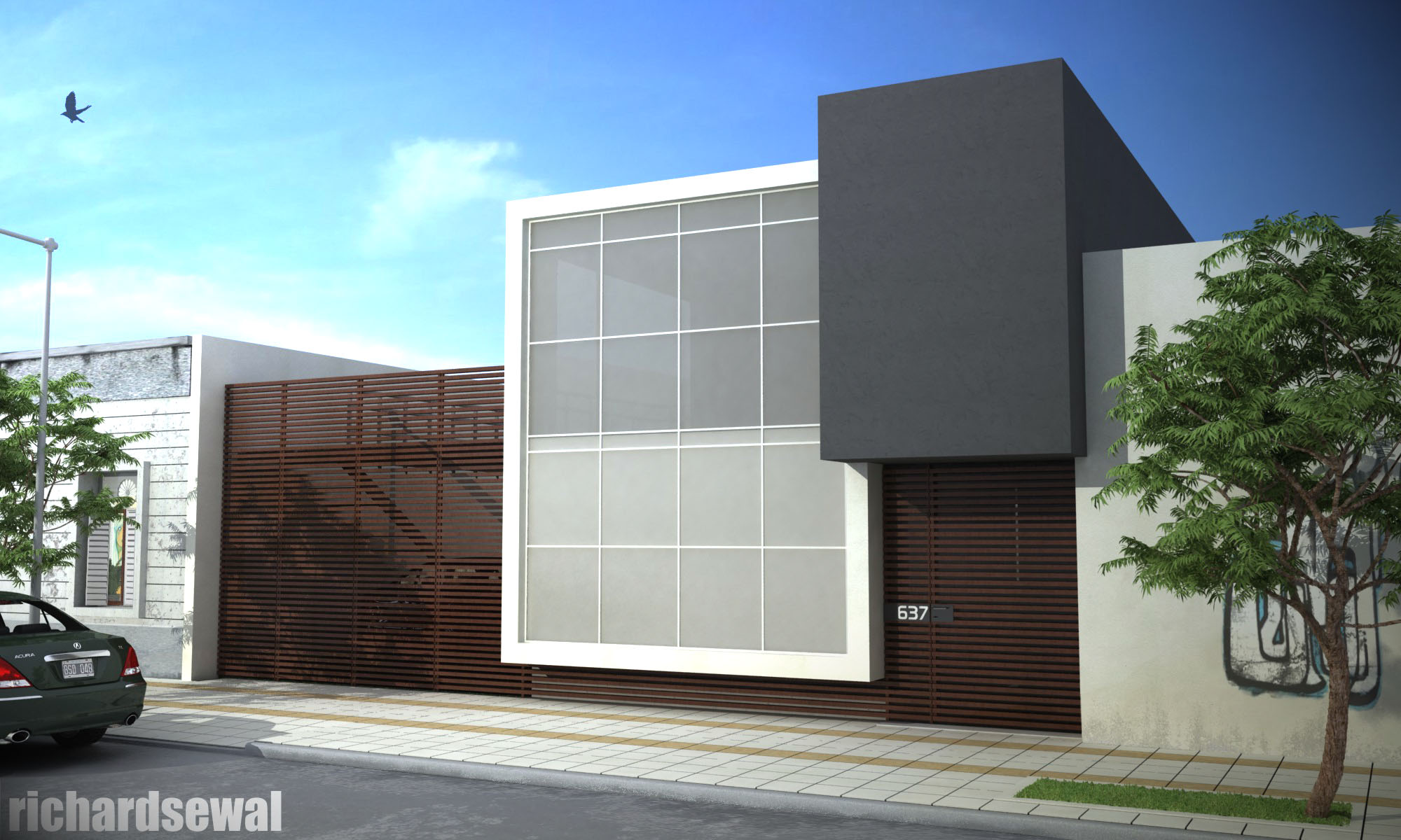

    Buenas, aquí subo un trabajo que he hecho en base a un proyecto de la facultad. AutoCAD, 3dsMax 8, Vray, y me parece que me excedí con el pcs3, pero bueno, espero críticas para ver en que puedo mejorar la imagen. Saludos.

    Hola, un trabajo bueno, lo único que el vignetting de la imagen en la parte derecha te la oscurece demasiado y se nota algo raro, también en los cristales no sé, no reflejan demasiado, si ese era el efecto que querías dar está bien conseguido, pero no sé, deberían de reflejar algo, también tienes algunos problemas de antialiasing en la palillera de las ventanas, deberías también de darle un pase de AO, así las zonas que quisieras que se vieran con más suciedad las podrías controlar. Un saludo y buen trabajo.
